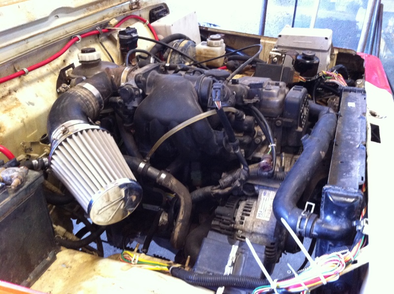

SJ 413 avec kit ressort maison sur pont de samurai, moteur 306 1.6 injection, demi arbre avant renforcé ERM, boite 416, direction assistée, frein séparés à l'arrière, un arceau bien utile, pneus BAB CROSS et MUD MAX en 16" et un pied droit très léger Laughing

Message par Nelson le Dim 1 Jan 2012 - 7:29
Hoooooooo j'adore Twisted Evil
Bienvenue à toi et bonne année cheers
ps: une tite photo du moulin ???

Innovante cette motorisation, très joli jouet bien armé, 1600 cc comme sur le vitara, çà aide dans les longues grimpettes et autre montées impossibles Twisted Evil ... et..... tu as surement des photos et vidéos sur des zones TT ?

Merci pour l'accueil !!! Pour le moteur oué assez original et un bon compromis, on trouve facilement de ces moteurs ils sont léger et pousse pas mal quand même, dans les grandes montées toujours de la marge sous la pédale
Alors pour répondre un peu à tous vos messages :
Le moulin
En vidéo ça sera plus parlant
Vous pourrez remarquer que le compteur est celui de la 306, vu qu'on y a mis tous le faisceaux dans le Santana
