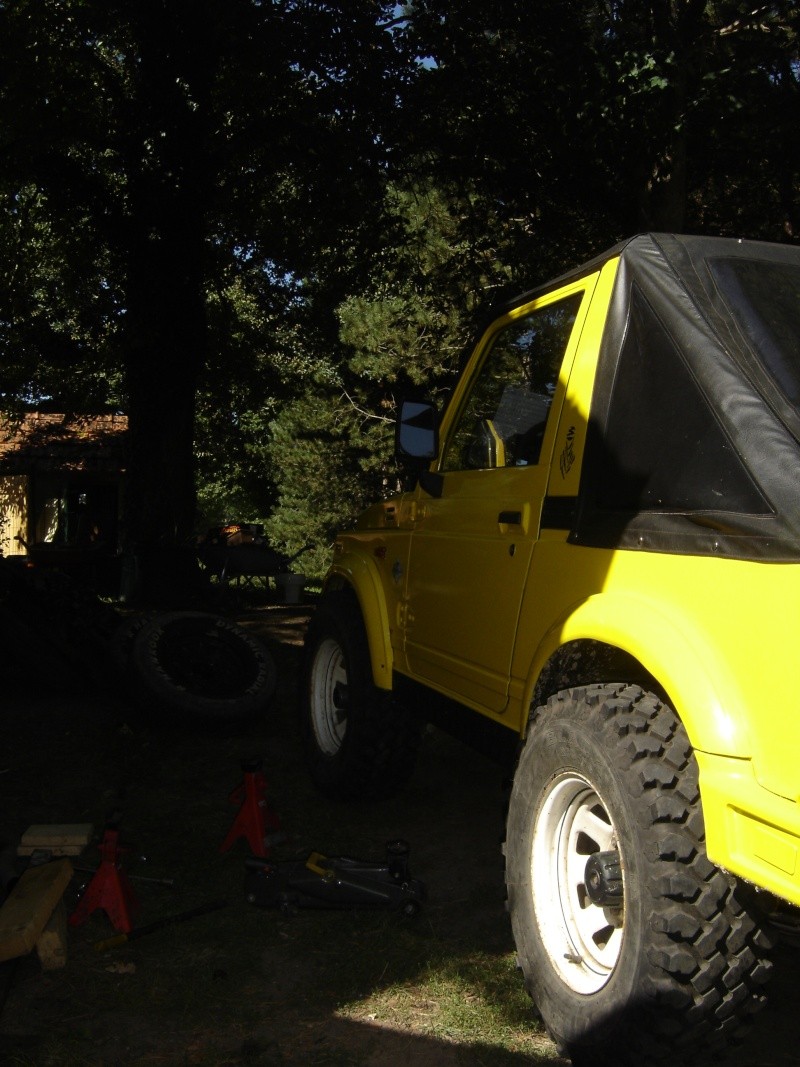

heu j'voudrai pas dire mais 235/85/16 et en plus avec une BT 410 t'attend pas a des miracles Jujuof68... Mon Histoire sans fin..  - Page 4 440721
voila ce que ça donne du 235/75/15 avec juste des jumelles +4 sans body ça croise pas et ça tourne pas Jujuof68... Mon Histoire sans fin..  - Page 4 440721
Jujuof68... Mon Histoire sans fin..  - Page 4 Dsc00112
Jujuof68... Mon Histoire sans fin..  - Page 4 Dsc00113
Jujuof68... Mon Histoire sans fin..  - Page 4 Empty Re: Jujuof68... Mon Histoire sans fin..
Message par jujuof68 le Ven 6 Juil 2012 - 0:01
je suis d'accord avec toi mon ptit bi!
Sauf que c'est c'est des jumelles 3pouces donc environ 7,5cm + un body de 7, 5 et les passage de roues modifiées a une grosse hausse ça va le faire je pense y en a qui passe cette dimension avec moins de modifs Wink
Par contre faudra que je voie ce que je pourrais foutre comme amorto pour avoir un débattement plus ample

donc voilà les nouvelles jantes et le "nouveau" pare buffle:
Jujuof68... Mon Histoire sans fin..  - Page 4 7522052856_56283128fa_c
on voit bien que le passage de roue sera beaucoup plus haut, il me faudra juste revoir encore le pare boue arrière une fois les vrais gommards posés, et surtout voir ce que je pourrais faire pour l’avant!
Jujuof68... Mon Histoire sans fin..  - Page 4 7522052200_c62db5839e_c
Jujuof68... Mon Histoire sans fin..  - Page 4 7522051844_a090e10da8_c
là l’extension a été virée je prendrais des fender en 10cms ce sera pile poil mais ça suffira pour le 235/85
Jujuof68... Mon Histoire sans fin..  - Page 4 7522052588_4f4df75afe_c
j'ai aussi mes pare chocs tubulaires en attente de découpe pour les patte et de soudure!
Donc si je récapitule, avant d'en arriver ou je veux, il me reste
Jumelles +3pouces
Pare chocs tubulaires d.76.1
bodylift 7.5
235/85 16 (je suis pas décidé sur le profil encore!)
Fender flares 10cms
Modifications des passage de roues
