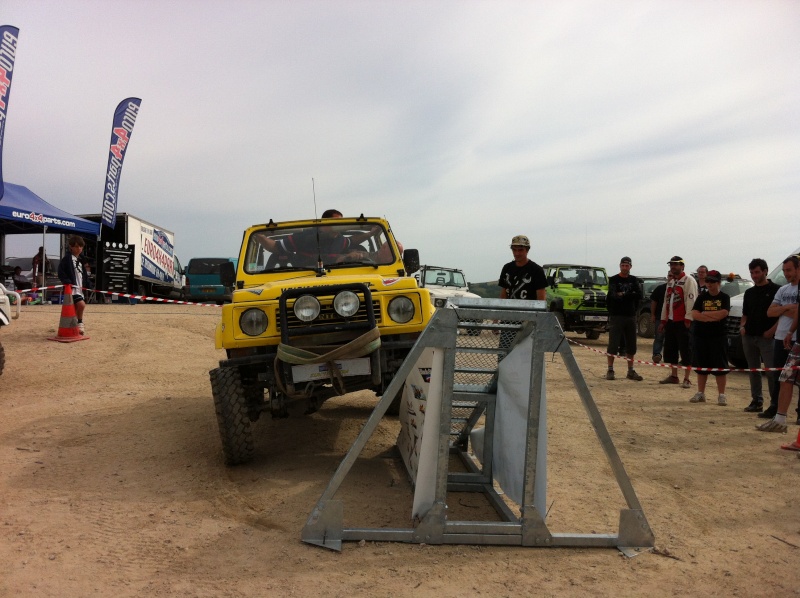

joy015 a écrit:moi ausi j'aime bien cette platine mais ce qui me géne c que tu fois que tu y est bien planté ,
il faut que tu sorte la pelle pour faire un trou pour pouvoir mettre le treuil pour ensuite te sortir toi lol!
Dis donc Joy Exclamation Exclamation Exclamation
De qui te moques tu... scratch scratch scratch
De plus , ce n 'est meme pas toua qui roule la pelle.... affraid affraid affraid
