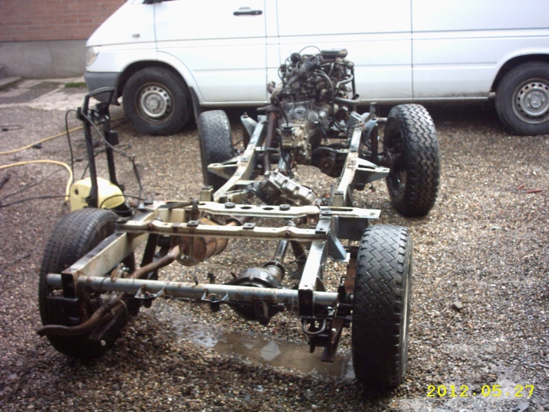

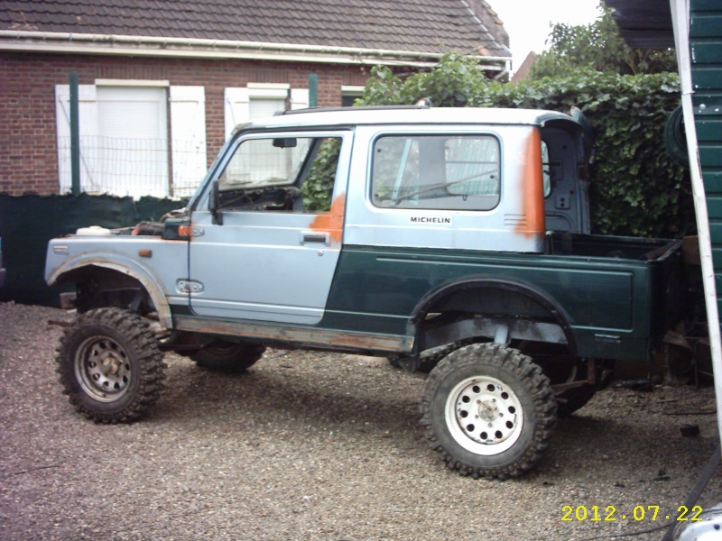

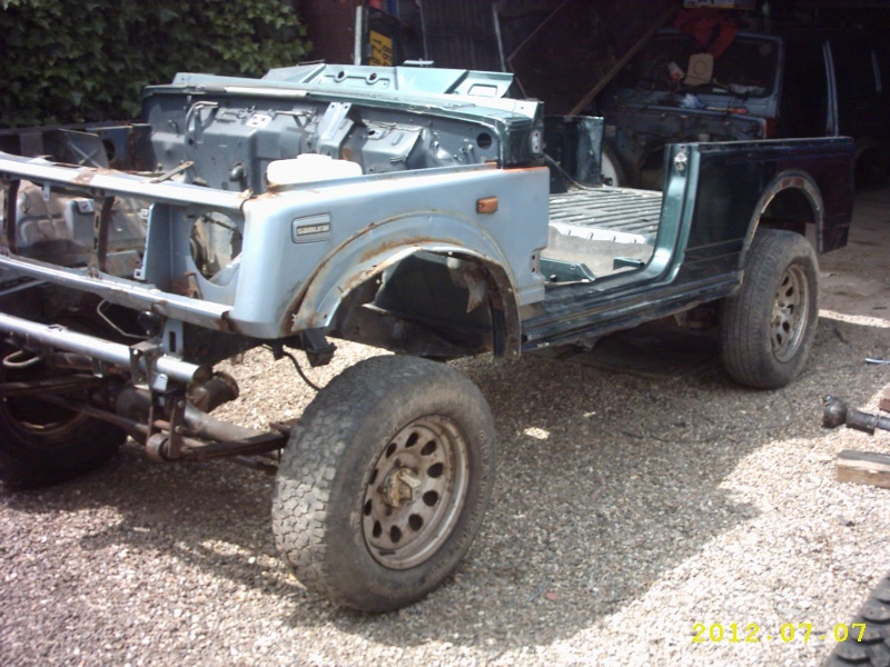

bonjour a vous je vous presente mon samurai 413 je vais faire comme modification. lames dessus les ponts . souder le pavillon du court sur une caisse longue . arceau exterieur . reservoir dans la caisse dans le style de celui la [Vous devez être inscrit et connecté pour voir cette image] [Vous devez être inscrit et connecté pour voir cette image] pas encore demonter mais il tourne la seance de demontage [Vous devez être inscrit et connecté pour voir cette image] fini de demonte la caisse [Vous devez être inscrit et connecté pour voir cette image] commeca on peut laver le chassie [Vous devez être inscrit et connecté pour voir cette image] un peut de rangement dan le garage [Vous devez être inscrit et connecté pour voir cette image] est je coupe le chassis pour le rallonger [Vous devez être inscrit et connecté pour voir cette image] chassis rallonger pour avoir empatement dun long [Vous devez être inscrit et connecté pour voir cette image] [Vous devez être inscrit et connecté pour voir cette image] rallonger le chassie arriere[Vous devez être inscrit et connecté pour voir cette image]souder la traverse pour la caisse[Vous devez être inscrit et connecté pour voir cette image]la nouvelle caisse racheter a notre amie nelson encore mercie pour ton accueil[Vous devez être inscrit et connecté pour voir cette image]

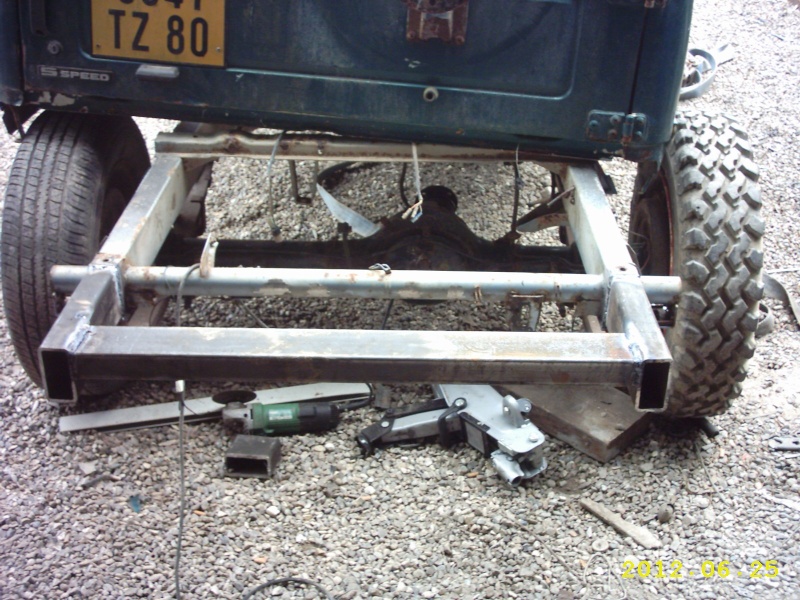

le chassis , tu l'as soudé bout a bout ou alors tu as mis un renfort par l'intérieur , indispensable pour moi scratch

Message par extreme 62 le Mer 27 Juin 2012 - 13:33
joy015 a écrit:le chassis , tu l'as soudé bout a bout ou alors tu as mis un renfort par l'intérieur , indispensable pour moi scratch
salut joy015 jai mis un morceau a l interieur

Message par extreme 62 le Jeu 28 Juin 2012 - 16:10
Evil or Very Mad Evil or Very Mad Evil or Very Mad sceance de dessoudage pour avoir plus de deport ses la misere a desoude .[Vous devez être inscrit et connecté pour voir cette image] .[Vous devez être inscrit et connecté pour voir cette image] .est la ressoude plus 4cm voila pour aujourhuit

Message par 'Mister B' le Jeu 28 Juin 2012 - 16:56
ça c'est interressant tu t'y prends comment pour ressouder bien droit ??
