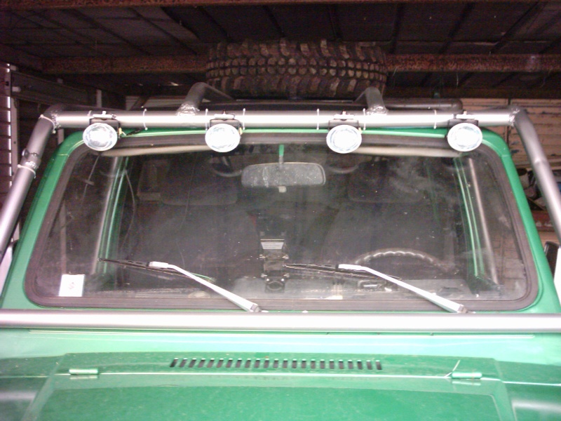

bonjour a vous.ce matin j ai travailler sur le sam.j ai mis 2 corniere dans le coffre pour mon reservoir de citroen.peint le reservoir en noir.et monter et brancher mes longue porter sur l arceau.et boulonner mon arceau [Vous devez être inscrit et connecté pour voir cette image][Vous devez être inscrit et connecté pour voir cette image][Vous devez être inscrit et connecté pour voir cette image][Vous devez être inscrit et connecté pour voir cette image][Vous devez être inscrit et connecté pour voir cette image] voila pour aujourd huit

hier et aujourd huit.j ai bosser sur le sam.donc j ai remie mes contour d ailes.poser mon reservoir et brancher les durite.et fabriquer mon snerkol.et poser mes feux arriere et mis une belle tole en alu.place au photo [Vous devez être inscrit et connecté pour voir cette image][Vous devez être inscrit et connecté pour voir cette image][Vous devez être inscrit et connecté pour voir cette image][Vous devez être inscrit et connecté pour voir cette image][Vous devez être inscrit et connecté pour voir cette image][Vous devez être inscrit et connecté pour voir cette image][Vous devez être inscrit et connecté pour voir cette image]
