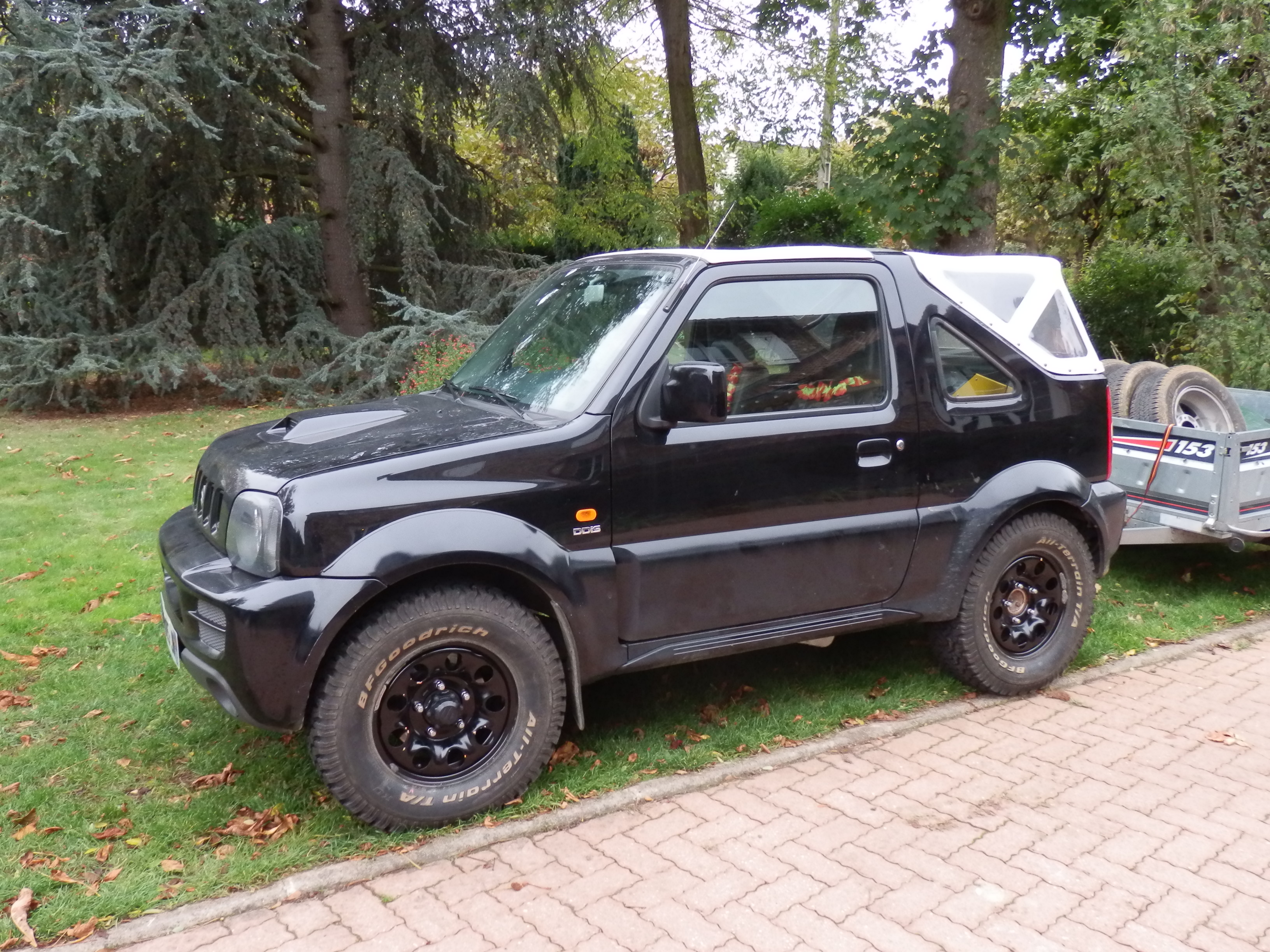

Message par Romainletu le Ven 2 Nov 2012 - 10:15
salut la compagnie; cheers
comme certain le savait, j'ai commencé la preparation du jimny!2/3 bricoles pour l'instant, surtout pour eviter la casse en tt que pour avoir des meilleurs perfs....
tout d'abord pose du blindage boite de transfert erm. je sais qu'ils font parti de nos partenaire mais quand meme.... c'est une merde!!!! je ne sais pas s'il s'est trompé de modele, ou que c'est un probleme de fabrication, mais ca va pas du tout... tout d'abord il à fallu la recouper car trop longue et venait taper dans la traverse entre les longerons. de plus les trous de fixation ne tombaient pas en face, donc celui cote droit du vehicule, j'ai fait une boutoniere...
il me semblait pourtant qu'ils avaient bonne reputation, peut etre un probleme sur celle ci. Crying or Very sad
le jimny de roro - Page 4 Pb020369
ensuite apres les conseils de mon oncle, j'ai un peu modifié mes protections d'oreilles de tirant de pont, je vous laisse admirer lol! si certains voudraient des conseils ou des cotes, c'est possible cheers
pour rappel je les ai fabriqué en acier 5mm. il faut aussi commander des nouveaux axes de tirant de pont car ceux d'origines sont trop courts scratch
avant:
le jimny de roro - Page 4 Pb020377
le jimny de roro - Page 4 Pb020376
arriere
le jimny de roro - Page 4 Pb020375
le jimny de roro - Page 4 Pb020374
et enfin les pneus le jimny de roro - Page 4 510489
ce sont des bf all terrain en 235/75/15 montés sur des jantes de vitara. oui je sais certains vont me dire que j'ai tout fait de travers, pas le meme deport blablabla... n'empeche que ca frotte pas lol!
il à juste fallu recouper l'entretoise des bavettes anti projection car la vis venait froter de temps en temps.
ca passe aussi tres juste au niveau des rotules de direction, 1 mm environ voire un peu moins le jimny de roro - Page 4 707276
l'avantage de cette grande monte c'est que je gagne 6 cm au diametre par rapport aux anciens donc 3 cm en hauteur de ponts affraid
le jimny de roro - Page 4 Pb020367-39436e8

Message par zuklj80 le Ven 2 Nov 2012 - 10:29
En ce qui concerne la pièce de chez ERM il aurez fallu les appeler peut être une erreur de pièce mes bon il et vrais que lorsque on a les pièces on a envie de les voir sur le véhicule a la place du carton
pour le reste mes un petit bodi pas trop haut sa ne sert a rien
Prévois des jeux de roulement d'avance vue la monte des pneus
le jimny de roro - Page 4 Empty Re: le jimny de roro
Message par Romainletu le Ven 2 Nov 2012 - 11:09
zuklj80 a écrit:En ce qui concerne la pièce de chez ERM il aurez fallu les appeler peut être une erreur de pièce mes bon il et vrais que lorsque on a les pièces on a envie de les voir sur le véhicule a la place du carton
j'avais poutant appeler pour bien specifier le modele...
pour les roulements pas la peine, je change les roues à chaque fois, route/TT
le body c'est prevu dans les 3/4cm je pense, mais j'attends noel lol!
