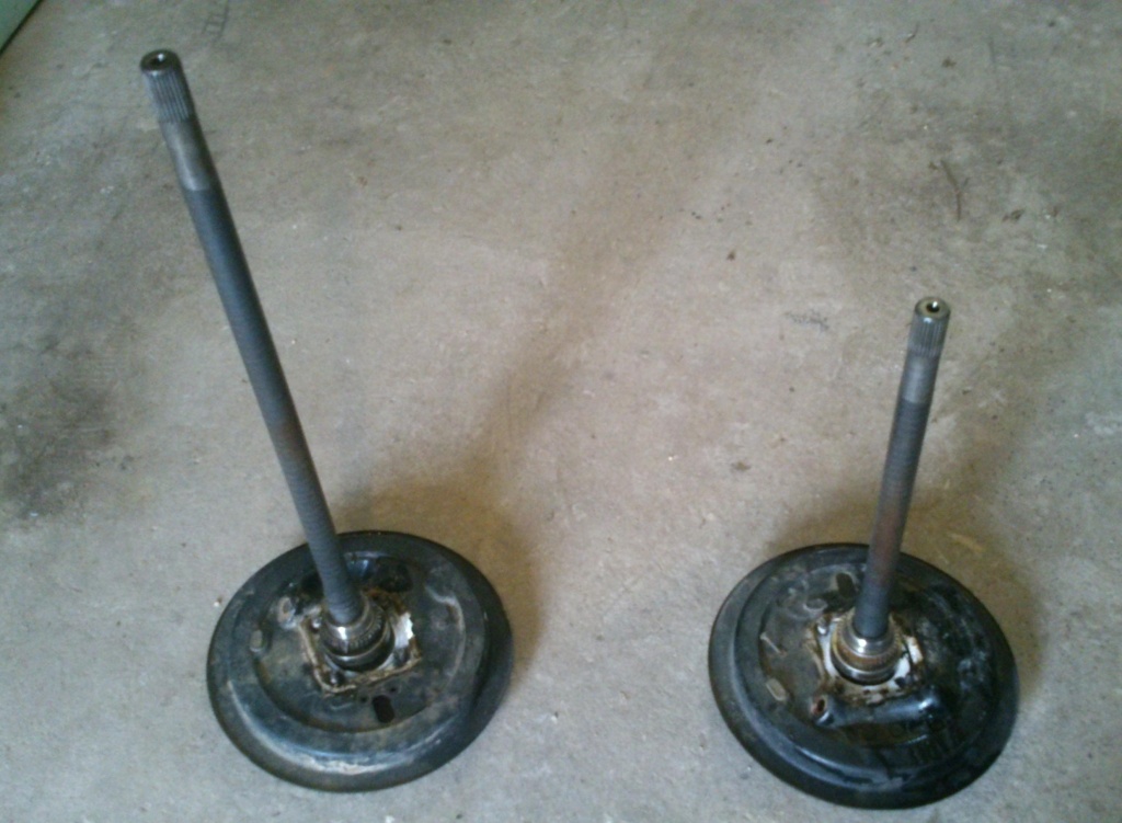

Salut à toi,
ton bruit s'amplifie t il quand tu tourne d'un coté ou de l'autre?
Si oui je penche pour un roulement, lève tes roues tu mets tes main de part et d'autre de la roues levée et tu fait bouger, si ya du jeu bingo c'est celle la!!!
Et la tu es bon pour un ptit tour chez mossieur suz pour acheter l'outil spécial pour les roulements. Mais bon c'est pas la mort non plus à faire. Wink
Tiens nous au courant.
Tiens voilà la photo de tout ce bazar.
[img][Vous devez être inscrit et connecté pour voir cette image][/img]

Message par jimny b le Dim 17 Fév 2013 - 20:27
bon bah me voilà quitte pour un roulement!!!
quelqu'un aurait la ref du roulement seul que je le commande chez mon magasin de tracteur préféré qui va me le trouver pas cher chez SKF ?

Message par jimny b le Jeu 21 Fév 2013 - 13:30
bon bah voila euro4X4part m'envoie mes deux roulements de pont av sous garanti...
j'ai aussi des pblm de pont arr qui seront pris en garantie (pblm de differentiel)

Message par jimny b le Jeu 21 Fév 2013 - 21:49
depuis deux mois et demi!
j'ai démonter mon demi arbre droit ce soir, reste le gauche demain et le nez de pont... Cool facile
merci a laminak pour les infos!!
