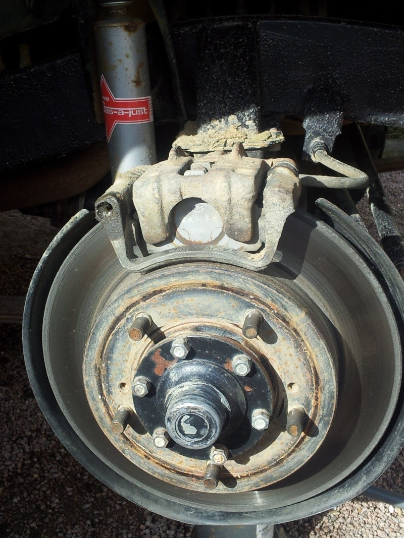

mais j aimerai savoir si les etrier son tous différents ? ou si je peut trouvé des etrier qui vont ce monté en lieu et place de l origine sans modifs ?? sur mon sam td de 99 Rolling Eyes
et bien sur si oui lesquels ? dumoin dequel voiture ?
j en ai un qui est percé derriere un axe il a du etre rebouché avec de la soudure a froid ou je sai pas quel autre me..., mais maintenant j ai un trou ,et demonté a toute les sortie pour nettoyé et graissé

t'as pas une photo de ton etrier percé scratch ton affaire me parait louche....mais si c'est le cas une bonne soudure a froid doit pouvoir le faire sans probleme

voila les photo de mon trou .... dans l etrier je les vois venir les obsédés ...
[img][Vous devez être inscrit et connecté pour voir cette image][/img]
voila !
sinon il n y a pas d etrier identique sur une autre voiture sur le marché ????

Message par joy015 le Sam 9 Mar 2013 - 19:59
Ou tu voit un trou toi ?
C les mêmes étriers que moi
Re: etrier de frein
Message par joy015 le Sam 9 Mar 2013 - 20:00
C le trou sur ton support de plaquette étrier c ça ?

Message par Playmo le Sam 9 Mar 2013 - 20:09
Oui la ou il y a de la graisse qui sort

Message par Bleue@seb le Sam 9 Mar 2013 - 20:52
Tu le démonte un bon nettoyage, et t'y remet de la soudure a froid!
Car si tu change vaudra soit trouver exactement le même soit changer les deux plus les plaquette.
Chaque type de d'étrier correspond a une plaquette différente.
Pour ta recherche ce qui est sur c'est que tous étrier suzuki se monte sur un suzuki.
Il en a qui ont addapter d'autre étrier d'AX, de BX et de 205 il me semble, mais faudrai confirmer avec ceux qui l'on monter!!
Perso moi j'avait un étrier gripper sur mon santana, j'ai changer les deux avec plaquette par ceux d'un samurai qui étai différent. il ce montait en lieu et place sens aucun souci.

Message par Playmo le Sam 9 Mar 2013 - 21:26
si je peut juste bouché c est parfais cheers si je peut mettre des etrier de 205 ou autre ca serai cool ca me couterai que les plaquettes et oui oui evidement j aurai changer les 2 Wink t inquiete !

Message par loulou76490 le Dim 10 Mar 2013 - 11:15
playmo a écrit:[img][Vous devez être inscrit et connecté pour voir cette image][/img]
scratch je ne vois pas ce que le liquide de frein viendrait faire par là
les etriers samurai ,sj 413 se monte en lieu et en place que ce soit des santana ou suzuki ,les supports sont les memes par contre si tu veux monté autre chose tout est possible ,mais pas sans modifié les supports ,tout se que tu a pue lire sur les etriers peugeot sont surement des gens qui ont adapter les freins a disque a l'ar et qui ont monter des etriers peugeot Wink

Message par Playmo le Dim 10 Mar 2013 - 12:00
les etriers samurai ,sj 413 se monte en lieu et en place que ce soit des santana ou suzuki ,les supports sont les memes par contre si tu veux monté autre chose tout est possible ,mais pas sans modifié les supports ,tout se que tu a pue lire sur les etriers peugeot sont surement des gens qui ont adapter les freins a disque a l'ar et qui ont monter des etriers peugeot Wink [/quote]
c est juste de la graisse que je met pour le mouvement tu sais .
et pour evité que l eau rentre et fasse rouillé l interieur ...v ais bouché avec de la soudure a froid j espere que ca suffira Rolling Eyes .
merci pour ta reponse cheers

Message par 'Mister B' le Dim 10 Mar 2013 - 17:34
sans probleme avec la soudure a froid, j'ai refait des carter de motos avec ce system et ça n'a jamais bougé
