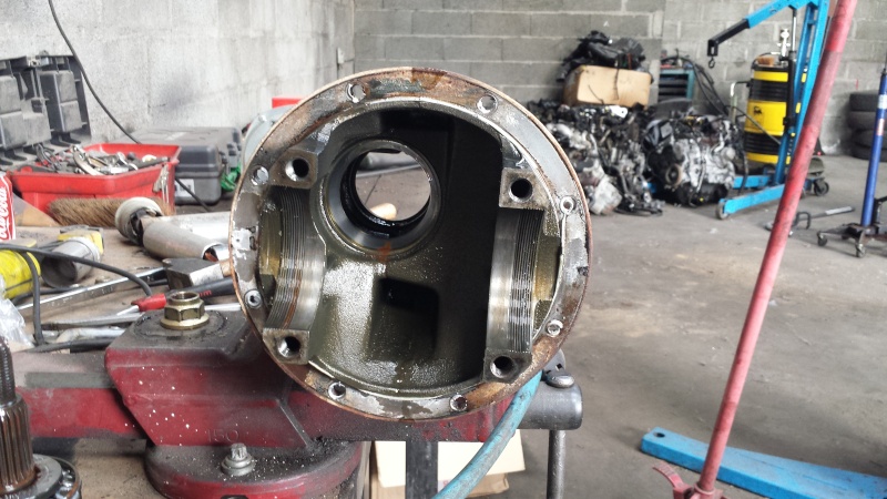

Au boulot, on démonte tout.
Salut à tous - Page 5 20150513
Salut à tous - Page 5 20150515
Et on remplace tout, joint spy d'arbres, roulements de pivots (kit de roulements renforcés)
Salut à tous - Page 5 20150514
Roulements de différentiel, différentiel (pour un bloc ARB) roulements de pignon d'attaque.
Salut à tous - Page 5 20150516
Salut à tous - Page 5 20150517
