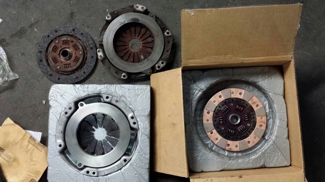

Suite à quelques petits soucis d'embrayage, je l'ai remplacé pour un renforcé bi matières de chez Low Range.
Les qualités annoncées sont:
Souplesse comme l'origine, plus résistant et 30% de friction en plus.
Et en effet il est très souple mais accroche beaucoup mieux.
Il faut un petit temps d'adaptation mais c'est top.
Pour ce qui est de la résistance, l'avenir me le dira!

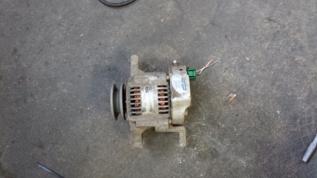

Mon alternateur commençait à donner de sérieux signes de faiblesse,
donc remplacement mais pour un plus costaud 78 A contre 45 A d'origine
Salut à tous - Page 4 Samura59
Salut à tous - Page 4 Samura60
Et du coup j'en es profité pour changer la batterie, je l'ai passé en 60 A.
J'ai également changé le câblage batterie qui est trop petit d'origine.
Salut à tous - Page 4 Samura61
