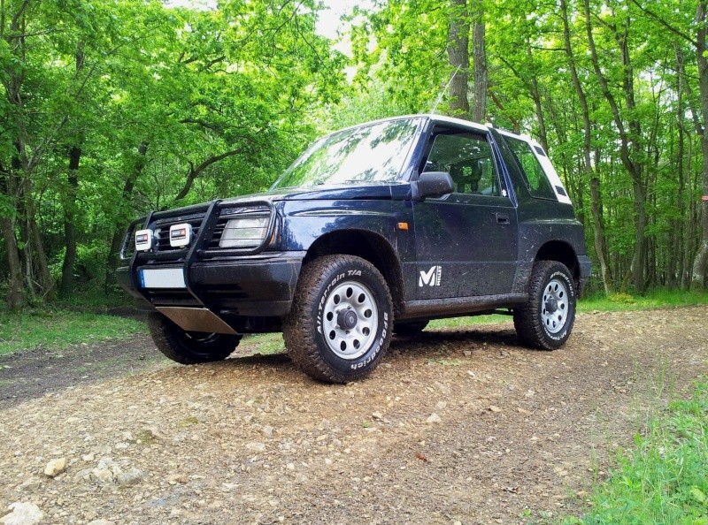

royco17 a écrit:ah alors tu y passe, quelle hauteur la réhausse?? pas mal le volant, allez une petite sortie et hophop
Je suis resté sage : 25mm , il faut pas oublier que c'est la voiture de ville de ma femme à la base !
Bon tout c'est bien passé pour le montage des cales et de la plaque , je vous montrerai ça plus tard car la sortie TT c'est ce matin !

Voilà la photo des cales, la pose se fait sous le ressort à l'arrière et au dessus à l'avant :
Au final, la réhausse est visuellement assez nette, je pensait pas autant !
Coté plaque de blindage, montage effectué sans problème, j'ai laissé la plaque dépasser largement du berceau pour protèger les points d'ancrage de triangle.

par contre tu n'as pas peur que tes calles se sauves en croisement de pont? Rolling Eyes

ça c'est pas possible, la cale ne peut pas riper (centreur de ressort + rebord sur la cale à l'interieur du ressort), pour les sortir à l'arrière il faut démonter le point d'ancrage inférieur des amortos (des deux cotés en même temps) descendre le pont au max et le basculer à fond dans un sens pour sortir le ressort.

tu es le premier que je voit à avoir posé la cale en bas du ressort, mais pas con, comme système, tu a accroché tes ressorts? si tu veux plus de croisement, tu mets une cale équivalente à la fixation de la rotule du triangle arrière et tu va gagner en croisement, après tu allonge les amortos et au top [Vous devez être inscrit et connecté pour voir cette image]

C'est le kit Weitec qui est comme ça, pour l'arrière les cales font 110mm de diamètre ce qui correspond au diamètre nominal du ressort ( en haut la dernière spire se resserre à un diamètre inférieur ). D'ailleurs ça paraît logique de mettre les cales en bas car elles tiennent toute seules sur le centreur du ressort et il est plus facile de voir que les cales sont bien à leur place lors du remontage .
Par contre à l'avant les cales sont d'un diamètre de 94mm et se montent en haut entre le ressort et le caoutchouc insonorisant c'est plus chiant à mettre en place mais on ne peut pas mettre de cale en bas tout simplement parce que le bossage de centrage dans le triangle n'est pas assez haut pour garantir le maintien en place d'une cale de rehausse ...
Enfin c'est l'analyse qu'on a faite car au départ on ne voyait pas pourquoi les cales étaient différenciées .
Sinon pour ce qui est des modifs on s'en tiendra là car l'usage TT c'est surtout la balade toutchemin !!
