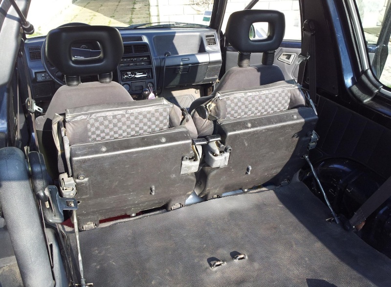

je sais pas si ça interresse du monde mais voilà un petit tutoriel sur la caisse que j'ai fabriquée pour notre Vitara Wink
L'idée c'est de réaliser une caisse de transport, une cantine quoi, mais qui s'adapte à nos besoins.
Un Vitara c'est pas grand ! Et notre chien prend déjà une bonne partie du coffre.
Donc comme on est que deux la caisse en question vient prendre place à la place des sièges arrière (elle est amovible car les sièges devront être remontés tous les deux ans pour le passage au contrôle technique).
ne fois les sièges démontés, la caisse pas encore terminée est présentée pour réaliser dans le fond les perçages qui serviront à la fixer au plancher en utilisant les 4 points d'ancrage des sièges (filetages M8).
De plus un pied sous la caisse à l'avant assure un appui sûr vu qu'un bon tiers de la largeur est dans le vide.
Le fond fait 420mm de large pour 1060mm de long.
Le dos de la caisse est réalisé en oblique pour épouser la forme des sièges et perdre un minimum de place. Attention pensez à régler les sièges avant au recul nécessaire dont vous aurez besoin !
Ensuite j'ai terminé le montage de la caisse, un couvercle fixé avec des charnières et des grenouillères de récup, ainsi qu'une paire de poignées latérales.
Voilà, il ne reste plus qu'a peindre cette jolie boite ! J'ai choisi de la fabriquer en panneaux OSB car une fois peint ce bois a un aspect relief sympa Cool
Je ferai une photo de la caisse dans la voiture avec les tapis en place quand la peinture sera sèche....
