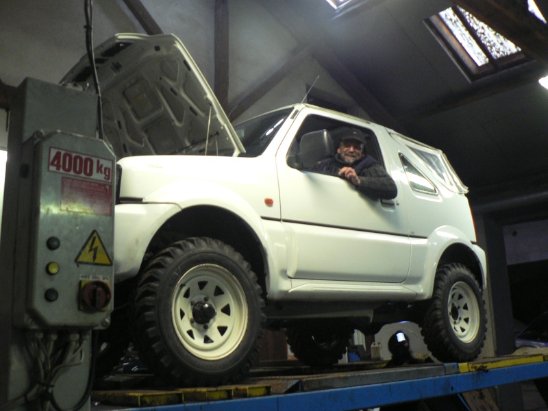

Voici déjà le bestiau.
Donc Jimny essence 1300 de 2003 ici il est déjà équipé en 16".
Voici les organes que nous allons lui greffer.
Kit suspension +5cm TOUGH DOG (Euro4x4 Parts)
Amortisseur de direction TOUCH DOG (Euro4x4 Parts)
Barre Panhard AV et AR (Euro4x4 Parts)
Flexible frein aviat (Euro4x4 Parts)
Body lift +4cm (ERM)
Coquille de ponts (ERM)
Protection de BT (ERM)
Silenbloc de BT renforcé (ERM)
Protection de tirant de ponts (4x4.com)
Voila il y a du pain sur la planche.

Bon on commence par déposer les 4 roues.
Sur la photos vous pouvez voir Hubert, Renaud et moa, mais où est donc Pascal le proprio Question Question Question
Ben il est là où on ne peut pas allé à sa place.
La Gastro quand tu nous tiens
lol! pale lol! pale lol! pale lol! pale
Non c'est pas marrant... bon on a fait avec lui quand il pouvait sortir.
Montage des amortisseurs et ressorts à l'AV et AR.
Mais c'est pas Pascal que l'on aperçoit au fond Question Question Question
Si si il avait quand même pu allé nous chercher un pack de bière.
On t'aime bien Pascal
Puis pose des barres Panhard AV et AR.
Puis on dépose les pare-choc pour mettre le body.
Bon pas de photos pendant la pose du body car on a un peu bataillé pour tous mettre en place, rien d'impossible à mettre mets chiant.
Voici le résultat.
Bon c'est fini pour la 1ère journée travail et également pour celle des photos la suite demain ...

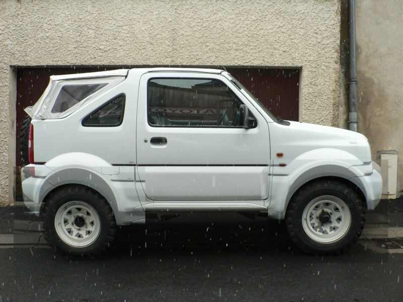

Bon voila la deuxième journée commence par contre dehors c'est la surprise.
Et oui la neige c'est invitée.
On commence quand même par la pose des protection de tirant de ponts.
Puis plusieurs petites modifs pour remonter les parechocs et on oublie pas de changer les flexibles de frein.
Ah oui une bonne nouvelle Pascal va un peu mieux Wink
On passe ensuite à l'amortisseur de direction.
Voila hélas nous ne pourront pas aller plus loin pour l'instant mets voila le résultat.
1er petit croisement de pont.

Vue d'ensemble.
Messages : 4151
Re: Le Jimny à l'Enfer63
Message par skipper63 le Dim 28 Avr 2013 - 18:55
On peut mieux voir la différence sur ce montage.
En transparence c'est avant les modifs.
Bon il y a encore du travail :
