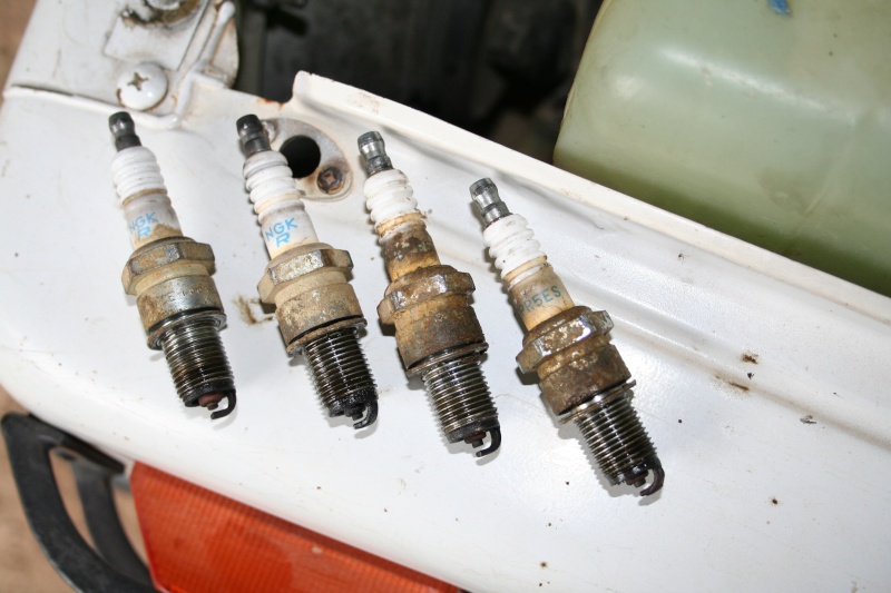

j' ai encore quelques questions ou avez vous brancher cette petite durite qui va a la tete de delco ?
et enfin que pensez vous de mes bougies, il faut les changer ??

Message par zuklj80 le Dim 17 Nov 2013 - 19:23
Pour les bougies tu peut les changer

patroook a écrit:salut a tous apres quelques heures de lutte acharnée j' y suis arrivé tout sa pour deux sal......s de boulons
 percage, extracteur, dégrippant bref tout quoi.
j' en ai profité pour faire la lumiére puisque lolo 38 n' en pense que du bien alors .......cheers
voila j' attends vos réponses merci
c'est bien beau tout ça ,mais tu aurais due mettre un chiffon dans la pipe d'admission avant de perce et de meuler confused
la durite se branche a la base de ton carbu Wink
pour les bougies ,c'est toi qui voit mais de toutes façons ,ce n'est pas un luxe de les changer de temps en temps Wink
