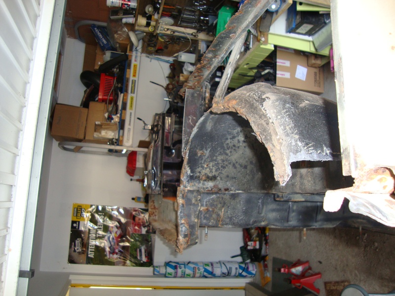

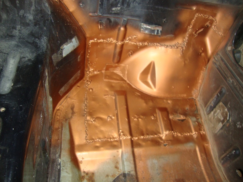

Message par mric le Lun 12 Aoû 2013 - 23:07
salut à tous
donc suite a ma mésaventure
samurai de Mric réfection caisse intégrale ah bah la rouille - Page 2 2481010
je me suis pris une nouvelle caisse aut
donc en avant les travaux de tôlerie
samurai de Mric réfection caisse intégrale ah bah la rouille - Page 2 Dsc01910
samurai de Mric réfection caisse intégrale ah bah la rouille - Page 2 Dsc01911
samurai de Mric réfection caisse intégrale ah bah la rouille - Page 2 Dsc01912
samurai de Mric réfection caisse intégrale ah bah la rouille - Page 2 Dsc01913
samurai de Mric réfection caisse intégrale ah bah la rouille - Page 2 Dsc01914
et bien sur commande de la tôlerie une aile arg un bas de caisse gauche un tour d'aile ard ainsi que deux arc d'aile intérieur sur autoblechteile.de
et une baie de pare brise sur le coin coin
