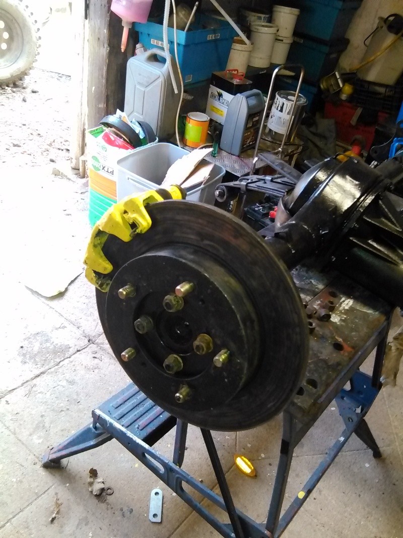

comme loulou est un sage et que moi aussi mécanique corsica garage  - Page 10 2530484427 , j'ai donc opter pour cette solution
mécanique corsica garage  - Page 10 Img_2025

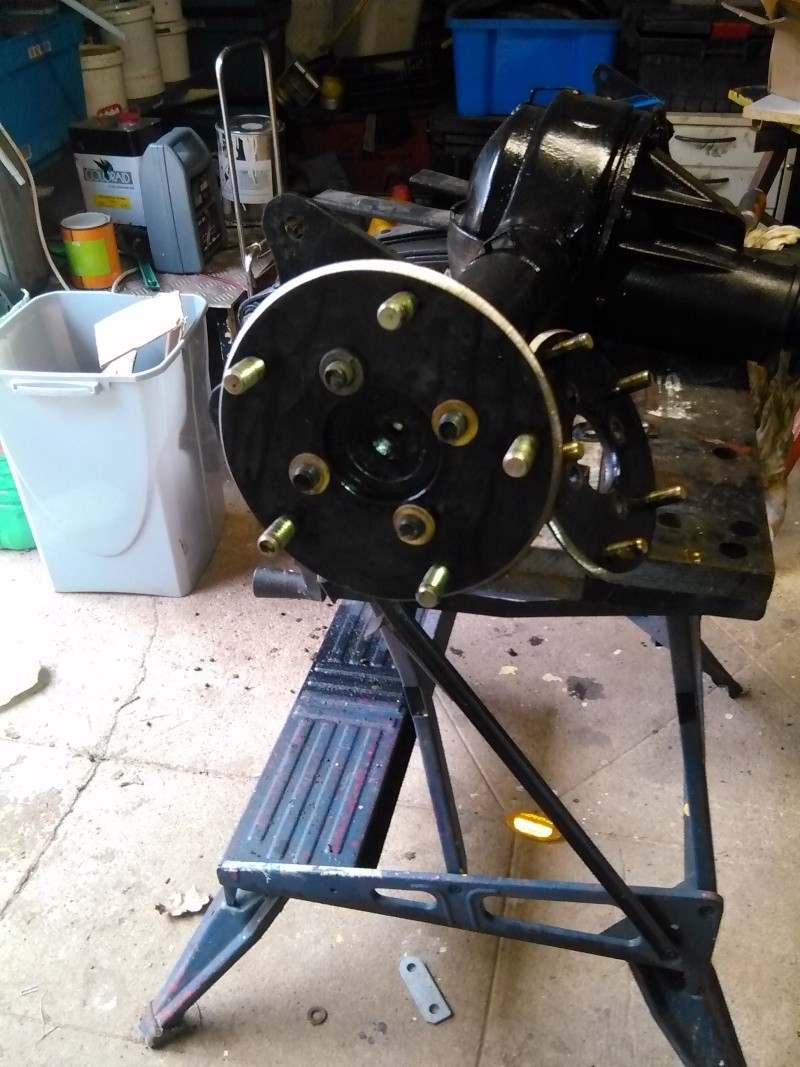

et remontage de l'ensemble
mécanique corsica garage  - Page 10 Img_2026
mécanique corsica garage  - Page 10 Img_2027
sauf qu'apres tout ca je ne visse pas encore sur toute la longuer des goujons mécanique corsica garage  - Page 10 440721  pourtant ce sont pourtant des goujons de 36mm de roues avant  scratch est ce que je peux laisser comme ca ??
mécanique corsica garage  - Page 10 Empty Re: mécanique corsica garage
Message par mikmadmax le Jeu 26 Fév 2015 - 22:23
si ton disque plaque a l'interieur et qu'une fois la jante monté les goujons sont a ras des ecrous serré moi je voit pas de soucis les filet de l'ecrou sont suffisant!!!!

Message par mric le Jeu 26 Fév 2015 - 22:51
lorsque je roulé sur circuit des amis qui fond du rallye mon dit qu'avec 6 filet je n'aurait pas de souci
sa doit être la même chose ici surtout vu le poids de nos engin

Mais écrous ne sont pas pris à fond également environ 2/3 et ça n'a jamais bougé.
Message par r-stone86 le Ven 27 Fév 2015 - 7:32
skipper63 a écrit:Mais écrous ne sont pas pris à fond également environ 2/3 et ça n'a jamais bougé.
Bonjour
J'ai fait se montage sur le mien, c'est idem pour moi et rein ne bouge
