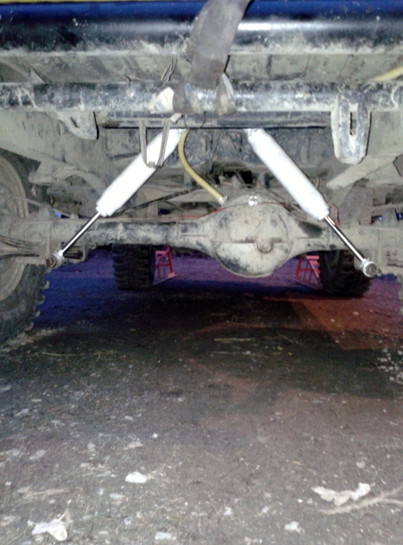

un peu de soleil aujourd'hui enfin !!! donc un peu de meca sur le sam installation des procomp 9000 + 7.5 du xj de tristan  mécanique corsica garage  - Page 2 1413653265  avec la barre spidertrax du pere noel mais non pas celui de vévé, le vrai !!!
les amortisseurs sont placés tete en bas, seule solution pour ne pas taper le corps de l'amortisseur dans le pont par contre je suis obiger de modifier l'echappement pour la meme raison il sortira dans l'aile ar gauche mais ça c'est pour le we prochain s'il ne pleut pas ainsi que les jumelles boomerang que mon lolo38 m'a fait genereusement parvenir  mécanique corsica garage  - Page 2 1413653265

Deux petite question tu gagnes quoi as monter les amortos de travers plutôt que vertical? Et est ce que le fait de les monter à la envers tu ne expose pas trop le piston en cas de rencontré avec un gros Caillou?

Message par mercad 33 le Dim 2 Mar 2014 - 21:02
je pense que les procomps
ont un sens de fonctionnement
sur le corp d amortisseur il y a une fleche
plus les amorto sont verticaux
plus ils sont dure

Message par loco le Dim 2 Mar 2014 - 21:06
Ha OK donc s est juste une question de dureté. Mais en débattement il y a des différences?

Message par skipper63 le Lun 3 Mar 2014 - 7:05
Ben en diagonale, ils travaillent forcément sur une plus grande longueur donc bras levier plus grand donc effectivement dureté moins forte.

Message par 'Mister B' le Lun 3 Mar 2014 - 11:55
bon bin j ai ps rien à rajouter tout est dit !!! juste tout de même pour résumer, plus grand debattement plus souple...quoique que c est pas gagne encore...voilà tout

Message par 'Mister B' le Jeu 6 Mar 2014 - 21:17
ce soir remontage de l'echappement modifié afin de passer l'amortisseur gauche et desormais sortie laterale plus une petite plaque inox pour la finition
