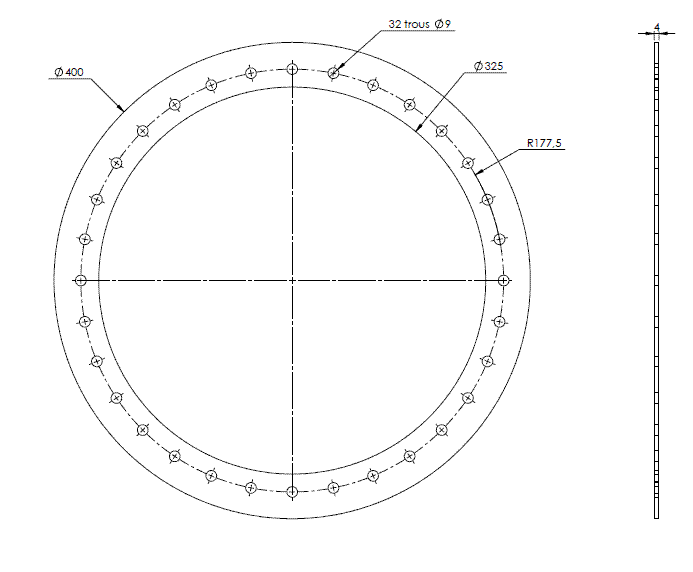

Des nouvelles des Beadlocks ?? ça m’intéresse !! je voulais faire des plans qui s’appelle des plans et les faire fabriquer ! mais je n'ai aucune cotes..
Autre chose... Tu as modifié ton réservoir de 2 CV ou il est d'origine ? C'est une super bonne idée !! :)

Bon après quelque recherche j'ai trouvé ça.. ça viens de chez les pirates Wink
A mon avis c'est pour du 15" ... a confirmer.

merci mon p'tit rom,  Wink t'es le seul a voir que je bosse ici !!! mécanique corsica garage  - Page 11 19964962  le reservoir est quasi d'origine j'ai juste perce 2 trous  dessus pour le retour de carburant et le degazage qu'il n y a pas chez deudeuch et pour les BL les anneaux sont dans le garage j'attends le gabarit pour le percage, j'ai essaye de le faire avec un gabarit papier mais trop galere a faire, on me fait un anneaux en tole je n'aurai plus qu'a superposer et percer

dit moi mon bibi, tu n'essaierai pas d'en souder un avant perçage, parce que j'ai peur qu'ils soient un peu fin et que tu te fasse chier, perso j'attends de trouver un mec qui me déporte le centre de mes jantes avant de les poser, bon courage et beau taf que tu a fait cette année encore plus que d'hab, pikatchu est fin prêt pour la grande rencontre.

ne vous enflamez pas les p'tits loups il sera pas terminé pour les zuk helas mécanique corsica garage  - Page 11 440721 et en particulier pour les BL, j'ai encore les bas de caisse a faire et je pense que j'aurais le temps pour un seulement et pour la fermeture de la cabine et  l'arceau comme ca

Par contre pour le faire comme ca je vais attendre encore quelques années
