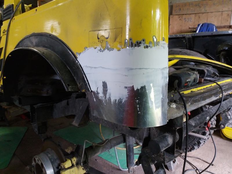

Message par 'Mister B' le Ven 26 Mai 2017 - 17:07
sur rien c est du fait main ..1 tube cintre et une tole soudee

J attends que l'arriere se ronge un peu plus et je fais les memes derriere, pour le moment on va essayer qq chose comme ca sur l'arriere

Sacré travail, tu maitrise la carrosserie affraid
mécanique corsica garage  - Page 13 Empty Re: mécanique corsica garage
Message par 'Mister B' le Mer 31 Mai 2017 - 11:28
Samkiki a écrit:Sacré travail, tu maitrise la carrosserie affraid
heuuu nan nan j'improvise !!! je coupe decoupe soude meule et meule et remeule lol! je maitrise bien par contre le disque a lamelles mécanique corsica garage  - Page 13 510489

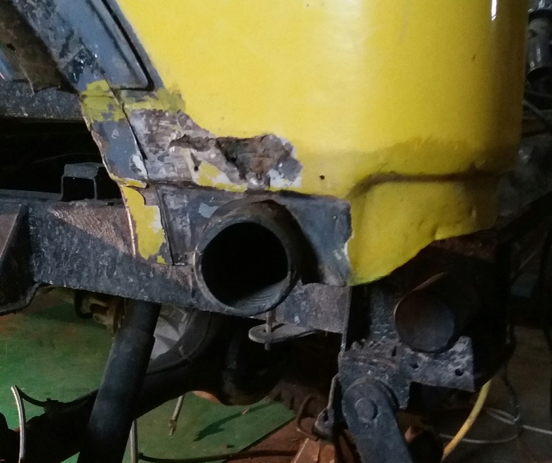

Message par 'Mister B' le Lun 10 Juil 2017 - 12:37
opération bas de caisse du we scratch la rouille ayant fait largement son oeuvre, la seule solution envisageable a été le tronconnage radical lol!
en prevision d'un support d arceau exterieur il a fallu prevoir solide...donc en guise de bas de caisse un carre de 120x80 et ensupport de lacorniere 100x100 pour l'arriere et l'avant ensuite du plate la corniere ne pouvant pas passer sur le support de caisse.
sur cette photo c'est du carre 100x100 mais pas assez large pour fixer les arceaux et trop bas pour passer les supports

j'ai du couper les 2 extremites de la traverse de support de caisse ils etait aussi bien attaqués a la rouille et le body commencait a passer a travers donc j'ai fait d'un pierre 2 coup pour reposer le body sur la corniere. Wink
