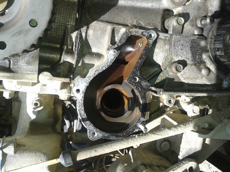

Message par 'Mister B' le Lun 7 Avr 2014 - 10:57
un peu de meca ce we, apres mes deboires avec les procomp 9000 posés a l'arriere, retour a la version anterieures donc re modification de la ligner d'echappement etc... tout est en ordre
par contre je sais enfin pourquoi ma courroie d'alternateur siffle continuellement malgre la derniere tension...et mauvaise surprise  Evil or Very Mad  hors mis une des visses qui servent d'axes a 'alternateur qui a disparue, la visse prise dans la pompe a eau qui sert à fixer la patte de tension, casser dans la pompe  affraid donc au menu depose radia ventilo pompe etc ...pour repercage

Message par 'Mister B' le Sam 12 Avr 2014 - 16:13
question a 2 balles j'ai pas de joint bleu pour remonter la pompe et j'ai pas envie de me taper 30 bornes pour aller en acheter par contre j'ai du joint moteur noir qu'on utilise plus volontier pour les joints d'huile ou de carburant, a votre avis ca va le faire ou pas ??

Message par lolo 38 le Sam 12 Avr 2014 - 18:33
c'est comme ca sur le mien
pas de souci

Message par tristanlcf le Sam 12 Avr 2014 - 18:50
oui sa tiens si c'est de loctite 5940 ou 5910 sa resistance a 200 °c
puis achete en par tube de 200 ml a l avenir [Vous devez être inscrit et connecté pour voir ce lien]
sur jeep on mais sa partout  mécanique corsica garage  - Page 3 510489

Message par 'Mister B' le Sam 12 Avr 2014 - 19:05
oui c'est de la loctite noir merci les p'tits loups !!!

Message par 'Mister B' le Sam 12 Avr 2014 - 19:29
  bon un peu d'images maintenant...c'est vraiment se faire ch... pour une connerie donc pour commencer " l'origine du mal"
la visse de fixation de la patte de tension de la courroie casser dans son logement
mécanique corsica garage  - Page 3 20140410
l'acces etant assez limite pour y passer une perceuse et une queue de cochon, demontage obligatoire, j'ai essaye de demonter le minimum mais pas mieux donc depose de tout se qui gene....et tout gene  Twisted Evil
mécanique corsica garage  - Page 3 20140411
apres ça tentative de percage pour enfin passer la queue de cochon....
mécanique corsica garage  - Page 3 20140412
kifkif bourricot !!! ça ne sort pas.... donc je demonte le reste pour  deposer la pompe a eau  mécanique corsica garage  - Page 3 19964962 mécanique corsica garage  - Page 3 19964962 mécanique corsica garage  - Page 3 19964962
mécanique corsica garage  - Page 3 20140413
mécanique corsica garage  - Page 3 20140414
et en definitif j'ai perce de part en part repositionne la pompe avec de la loctite noire et remonter la patte sur la pompe avec un ecrou et un boulon....
Enfin tout ça pour ça ou comment occuper un samedi apres midi printanier

Message par lollkiller le Sam 12 Avr 2014 - 20:23
j'ai fais de même sur le X , 2 boulons du cache distrib cassés dans le bloc et un de la pompe a eau aussi....
Percé et retaraudé c'est bon . Par contre très long!
J'arrive toujours pas a comprendre comment l'acier s'oxyde et se fige dans l'alu...

Message par 'Mister B' le Dim 13 Avr 2014 - 12:40
vévé42 a écrit:ta remis une distrib neuve ?  scratch scratch
ha non et puis quoi encore !!!  lol!  j'ai remis la meme elle a a peine 3000 kms  mécanique corsica garage  - Page 3 440721

Message par 'Mister B' le Dim 13 Avr 2014 - 12:42
lollkiller a écrit:j'ai fais de même sur le X , 2 boulons du cache distrib cassés dans le bloc et un de la pompe a eau aussi....
pour tout te dire j'en sais pas plus que toi mais quand c'est collé c'est collé  lol! par contre je ne me suis pas fait ch.. a retarauder c'etait pas plus utile que ça a cet endroit....

Message par lollkiller le Dim 13 Avr 2014 - 13:48
Moi c'est la perceuse qui passait mais just... de just!

Message par royco17 le Dim 13 Avr 2014 - 14:16
c'est l'électrolyse qui soude le métal avec l'alu, tresse de masse pas assez suffisante .

Message par 'Mister B' le Dim 13 Avr 2014 - 20:20
royco17 a écrit:c'est l'électrolyse qui soude le métal avec l'alu, tresse de masse pas assez suffisante .
royco les bons tuyaux !!!! cheers  merci mon royco  Wink
