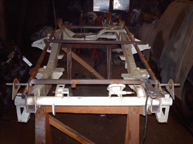

Message par pat39 le Lun 20 Jan 2014 - 20:27
Voila le chassis .
un samouraî long pour le trial  Imag3313
Préparation du gabarit de montage .
il me servira à faire les modifes et ensuite je valide sur le bon chassis .
un samouraî long pour le trial  Imag3314
premier essai

Message par pat39 le Mar 21 Jan 2014 - 18:53
skipper63 a écrit:Si elles y sont ...
Bon c'est le principal .
La suite .Pose du corps de pont il me sert de guide pour les fixations .
C'est bon , donc je fais une platine aticulé pour remplacer le point de fixation de la jumelle.
J'ai conserver les lames dans le même sens mais inversé les points de fixation .
Pose de la platine, vérifications, tout tombe en place .
demain je regarde le gain de débattement .
L'alignement est bon

Message par pat39 le Ven 24 Jan 2014 - 10:35
J'utilise google chrome. (c'est le seul forum ou je ne vois pas les photos).
Le fait d'inversé les points d'encrage , c'est comme tu le dis l'effet charrue .
Le terrain , chez nous , c'est beaucoup de rochers.
Nous plions pas mal de lame sans compter que nous restons bloquer dans une zone (trial)
Alors , le changement des points de fixation me fait gagner 6 cm en moins . Les jumelles dépassent du chassis, ici je suis en retrait de 2 cm.
Avec des pneus plus haut, j'améliore considérablement l'angle d'attaque .
Il faut repenser l'angle de chasse qui se trouve modifié.
J'aurais la supprise de la transmission, qu'il faudra peut être revoir.
Je n'ai pas choisi la simplicité , c'est sur, mais j'explore des solutions .
