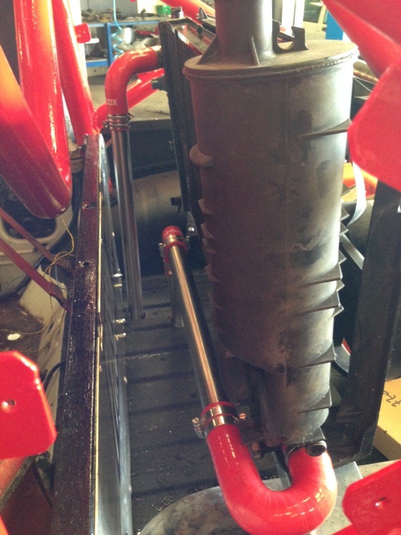

Message par Paquita-33 le Lun 19 Mai 2014 - 10:04
Tout est dit  Laughing
Juste le radiateur c'est du 405 TD et bloc ventilos du 306 TD, ou vice versa, j'ai choisis ce modèle car le bocal de LDR est attenant au radiateur. Ca refroidit vraiment bien, contrairement à avant quand il était en position d'origine j'atteignais constamment 100°, je ne dépasse plus les 90/95° même par forte chaleur comme ce weekend
Des photos pour t'aider de mon montage
Passage des tubes en Inox entre la caisse et le chassis
Messages : 384

Message par pat39 le Lun 19 Mai 2014 - 12:56
Ouah, merci pour les photos et les explications
Je remarque que tu as gardé la hauteur d'origine ou presque .
Tube inox durite silicone, c'est beau .
Tu as un moteur essence ?
Faut que je regarde ta préparation , si tu l'as présenté ici .
Beau boulot et sur un long .
