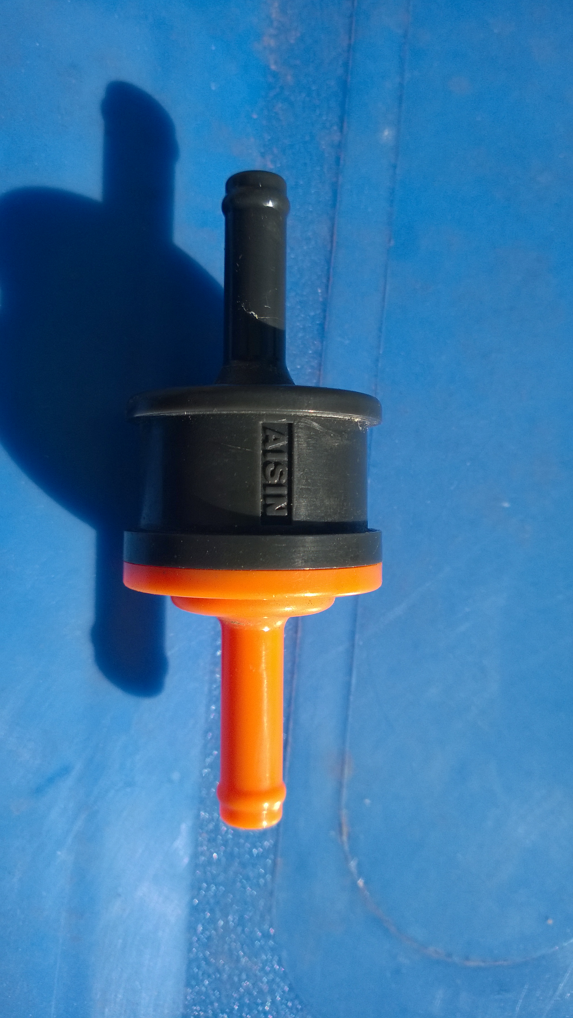

j ai bien une bebete en stock
marque AISIN ref 2F21
mais apres verif c'est un simple clapet anti retour
sens orange noir: laisse passer la pression bloque en aspiration
sens noir orange: passe en aspiration bloque en pression
un samouraî long pour le trial  - Page 19 1504140730035353113171406
nico39
nico39
Messages : 93
Localisation : JURA 39230
un samouraî long pour le trial  - Page 19 Empty Re: un samouraî long pour le trial
Message par nico39 le Mar 14 Avr 2015 - 19:35
donc si ton branche ton reservoir:
coté noir ca le laissera se mettre a l 'air mais il sera fermé au repos donc en cas de renversement il sera fermé
si tu le branche coté orange ton reservoir ne sera jamais en pression mais ne se mettra plus a l'air et en cas de renversement le poids de l'essence le fera ouvrir

Message par pat39 le Mar 14 Avr 2015 - 20:24
Mets le coté .
Je savais qu'il marchait dans les deux sens .
Je vérifie demain mes branchements de canalisation , j'ai peut être inversé les tuyaux au réservoir.
