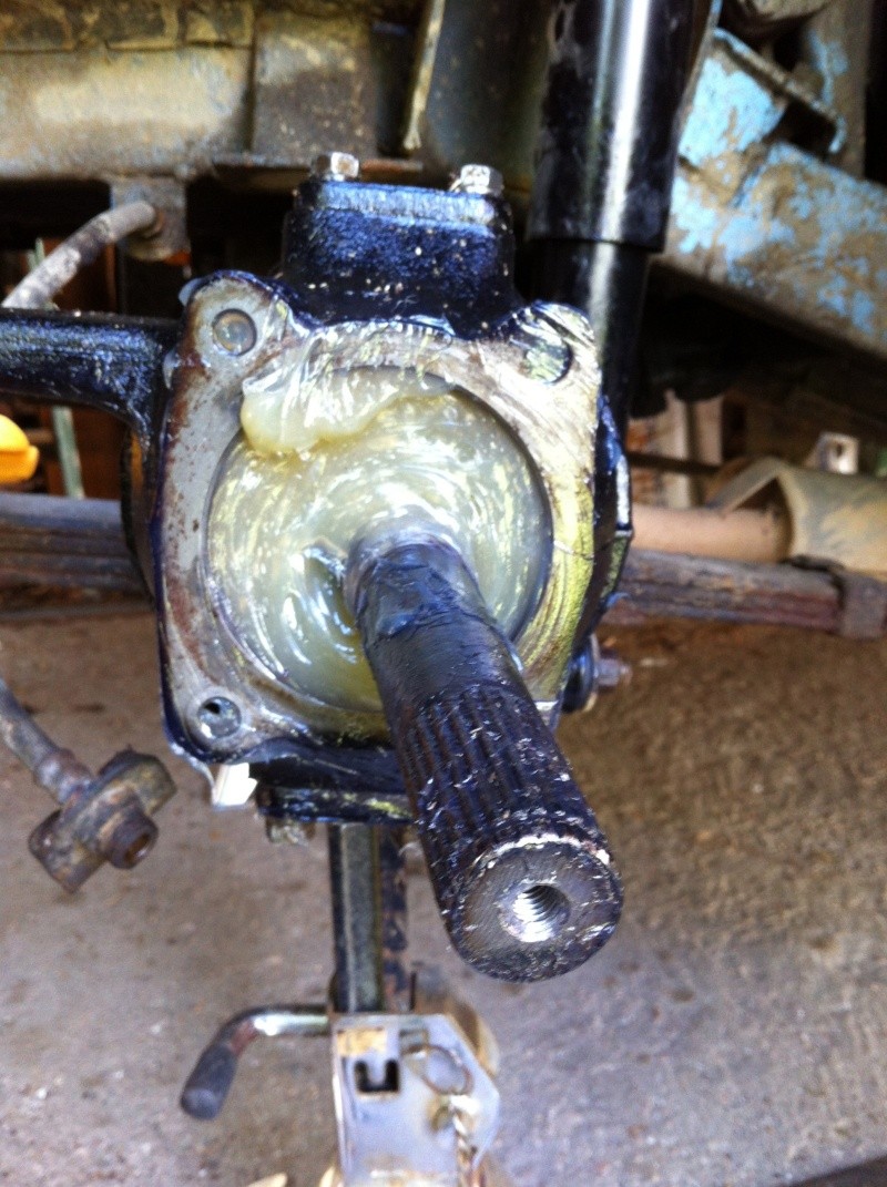

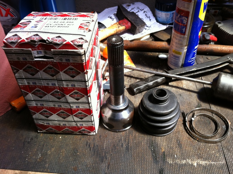

voici quelques nouvelles de cette modification.
j'ai reçu le J-H d'Italie, j'ai trouve cette piece pour 61€ livrée, j'ai donc pris une pour voir, et bien c'est impeccable:
modification de freins du LJ80  - Page 2 Img_6010
modification de freins du LJ80  - Page 2 Img_6011
j'ai donc inséré mon arbre de roue et mis la graisse fournie
modification de freins du LJ80  - Page 2 Img_6012
modification de freins du LJ80  - Page 2 Img_6110
et apres quelques montage/démontage voici le resultat:
modification de freins du LJ80  - Page 2 Img_6111
j'ai donc commandé un deuxième J-H et des flexibles de freins, reste a trouver comment faire pour les rotules de directions.
