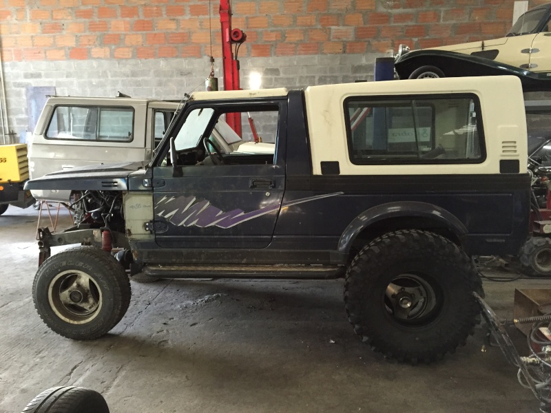

Petite mise à jour avec des photos
A ce jour, les roues sont montées, et le moteur est dedans, les supports sont fait et la galère pour l'entretoise est géree
Lors de la récupération du SAM
Prepa d'un samurai long Img_2910
Son transport
Prepa d'un samurai long Img_2911
Démontage de la face avant
Prepa d'un samurai long Img_2912
Le moteur en place
Prepa d'un samurai long Img_2913

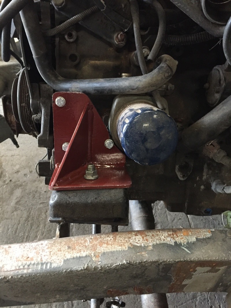

le détail sur les supports
Prepa d'un samurai long Img_2915
Prepa d'un samurai long Img_2916
Prepa d'un samurai long Img_2917
Les futur roues pour voir ce qu'il faut découper  Rolling Eyes
Prepa d'un samurai long Img_2914
Et les roues montées sur Beadlock
Prepa d'un samurai long Img_3010
bref, y a du taff  affraid

Prepa d'un samurai long 510489 Prepa d'un samurai long 510489 Prepa d'un samurai long 510489  que de beau travail, tu fait ça au top et tu avance bien, bravo, trop belles ces roues, jantes neuves ou dessoudé et refaite avec déport??

Des jantes neuves en 8x15 déport -25. En esperant que ça suffit et m'évite de mettre des élargisseurs de voies.
J'en suis content des roues ce sont des vraies 35", 885mm de hauteur gonflé à 2 bar ! Prepa d'un samurai long 510489
