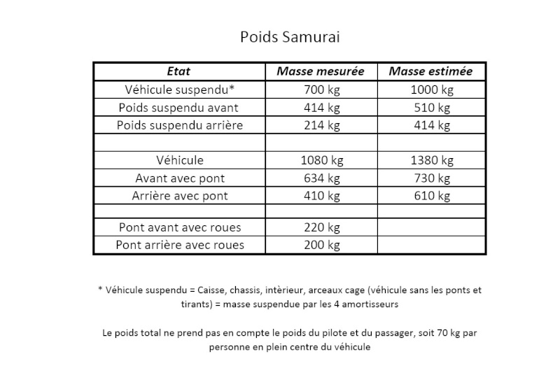

Il gagne le droit de venir me donner un coup de main pour le finir plus vite Prepa d'un samurai long - Page 5 2257471786
La preuve en image, il y en a qui n'était vraiment pas loin du poids Prepa d'un samurai long - Page 5 3322577091
Prepa d'un samurai long - Page 5 Img_3610
Le tube utilisé est du T3 section 33/42, pas loin de 7 barres de 6m pour le moment.
Et voici un tableau détaillé de la répartition des masses, et du poids final estimé une fois le véhicule fini en ordre de marche
Prepa d'un samurai long - Page 5 2015-010

BEAU TRAVAIL
j aurais pense a plus
donc ton previsionnel est OK

Très intéressant ton tableau .
Je vise ce même poids avec des ponts de suzuki et seulement 3 barres de tubes.
Tu gagnes pour l'instant 300kg par rapport à l'origine Prepa d'un samurai long - Page 5 510489
Le rapport poids puissance va énormément changer Prepa d'un samurai long - Page 5 3322577091

J'étais pas loin !
Tu pense être a combien le véhicule comoletement fini ? 1300?

Un samurai long d'origine ça pèse combien en PTAC, à vrai dire j'ai même pas regardé ?
Hedii_ a écrit:J'étais pas loin !
En effet vraiment pas loin, comme indiqué dans le tableau je vise 1400kg max, même un peu moins, ce qui ferait un rapport poids puissance d'un peu plus d'1 cheval pour 100Kg Twisted Evil

qui connait le poids des ponts de sam
Question Question Question
Messages : 778
Prepa d'un samurai long - Page 5 Empty Re: Prepa d'un samurai long
Message par Hedii_ le Mar 10 Mar 2015 - 10:52
Je l'ai porte à la main donc je dirais 70kg juste l'avant est un peu plus lourd je crois
Ma plaque de tare disait 1030kg à vide  pour le PTAC je n'ai pas retenu (version baché)

Alors perso pour mon 1300i j'ai 1040kg à vide et 1400kg PTC
