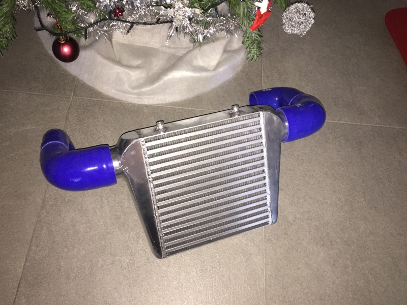

Ensuite à Noel j'ai eu un bel intercooler  Prepa d'un samurai long - Page 7 707276
