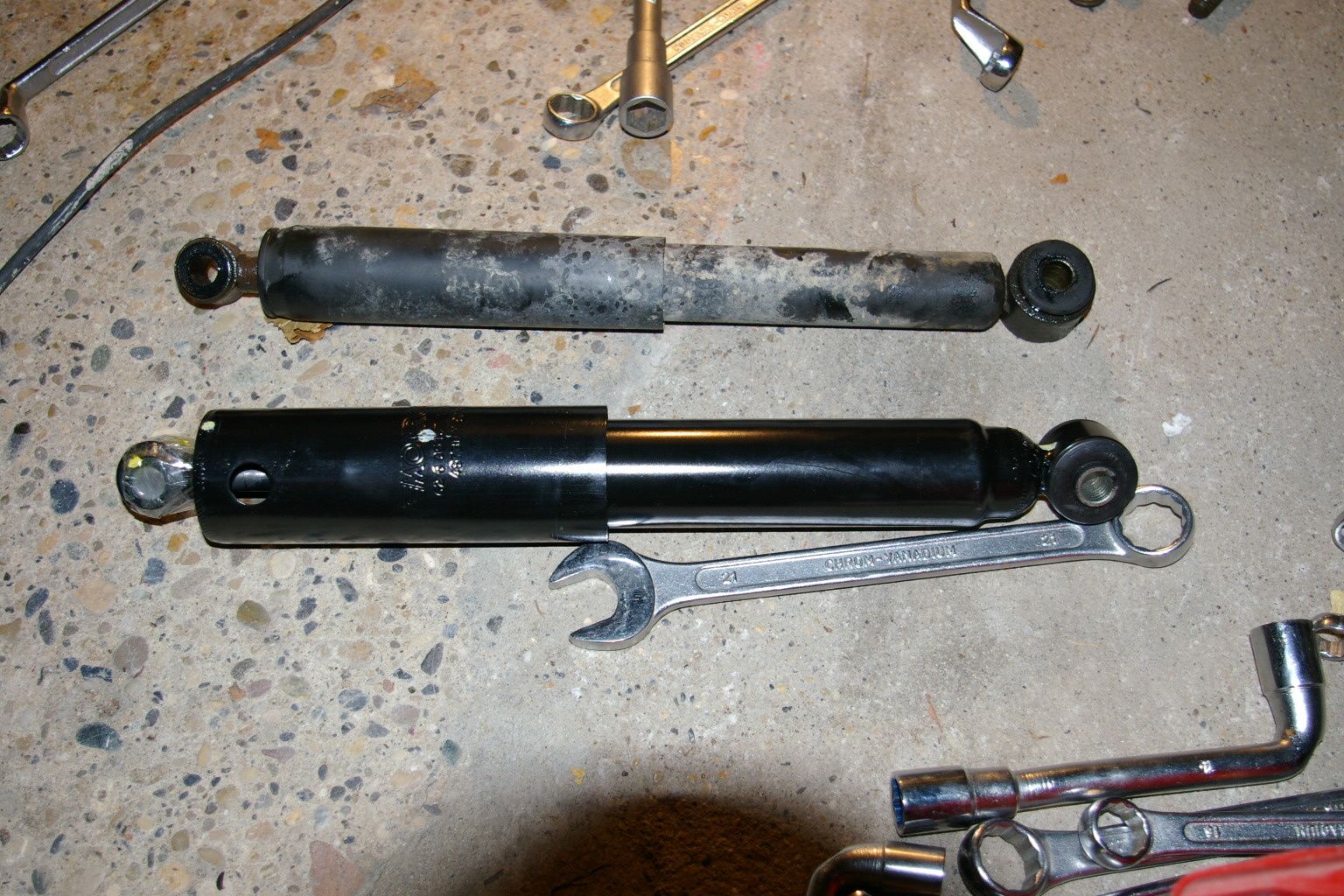

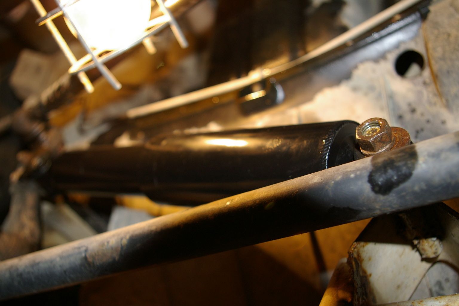

Tout est dans le titre...

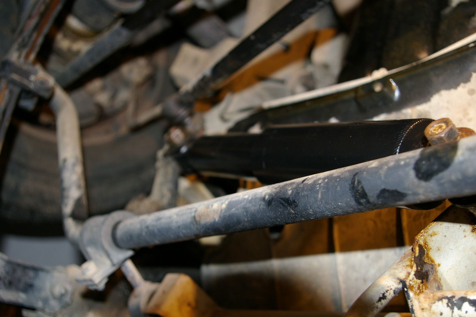

D'abord repérer l'amortisseur de direction vers le pont avant:

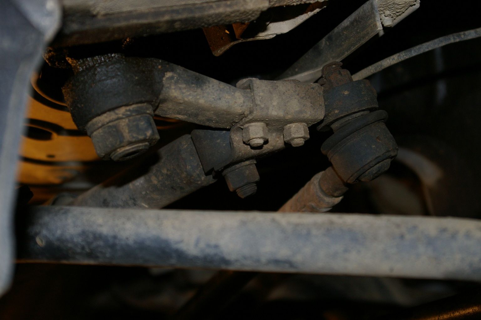

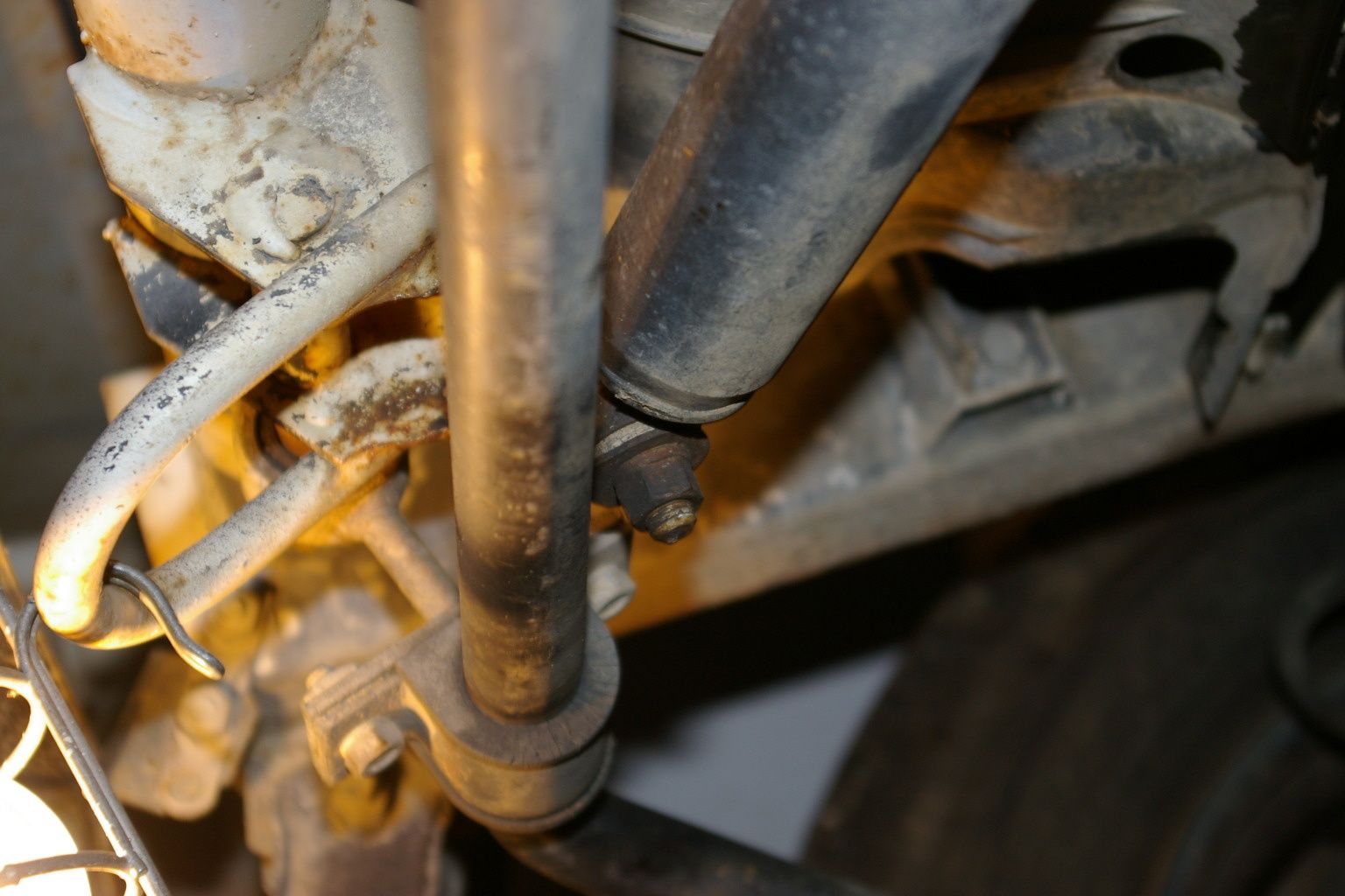

Puis desserrer les écrous qui le tiennent: une clé de 17 derrière (côté conducteur):

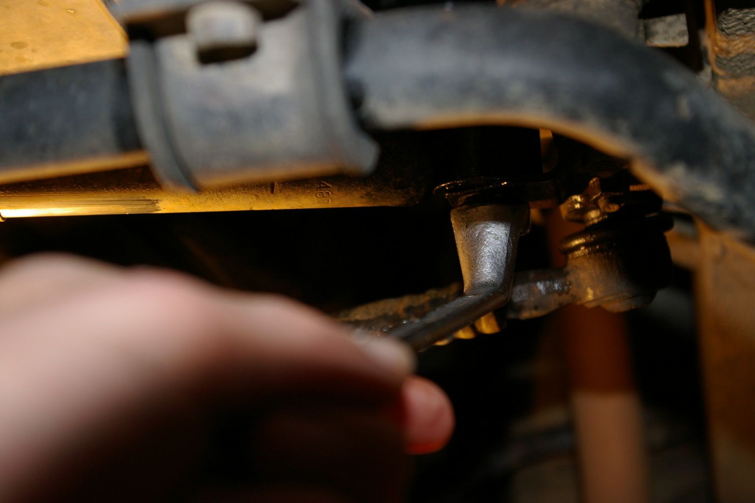

une clé de 14 devant (côté passager),
Enlever les écrous totalement.

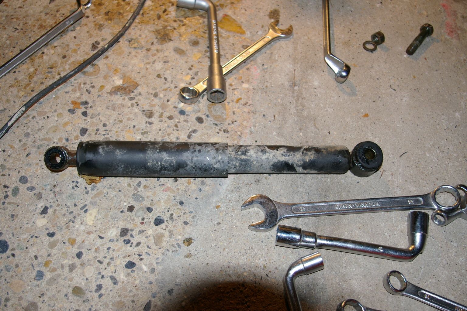

Enlever l'ancien amortisseur en tirant fermement dessus.
Etirer le nouveau pour qu'il ait la taille de l'ancien:
Il ne reste plus qu'à remettre le nouveau en faisant attention de ne pas perdre les silentblocs...
Pensez à revérifier de temps en temps au départ le serrage des écrous.
Franchement, super facile à faire !

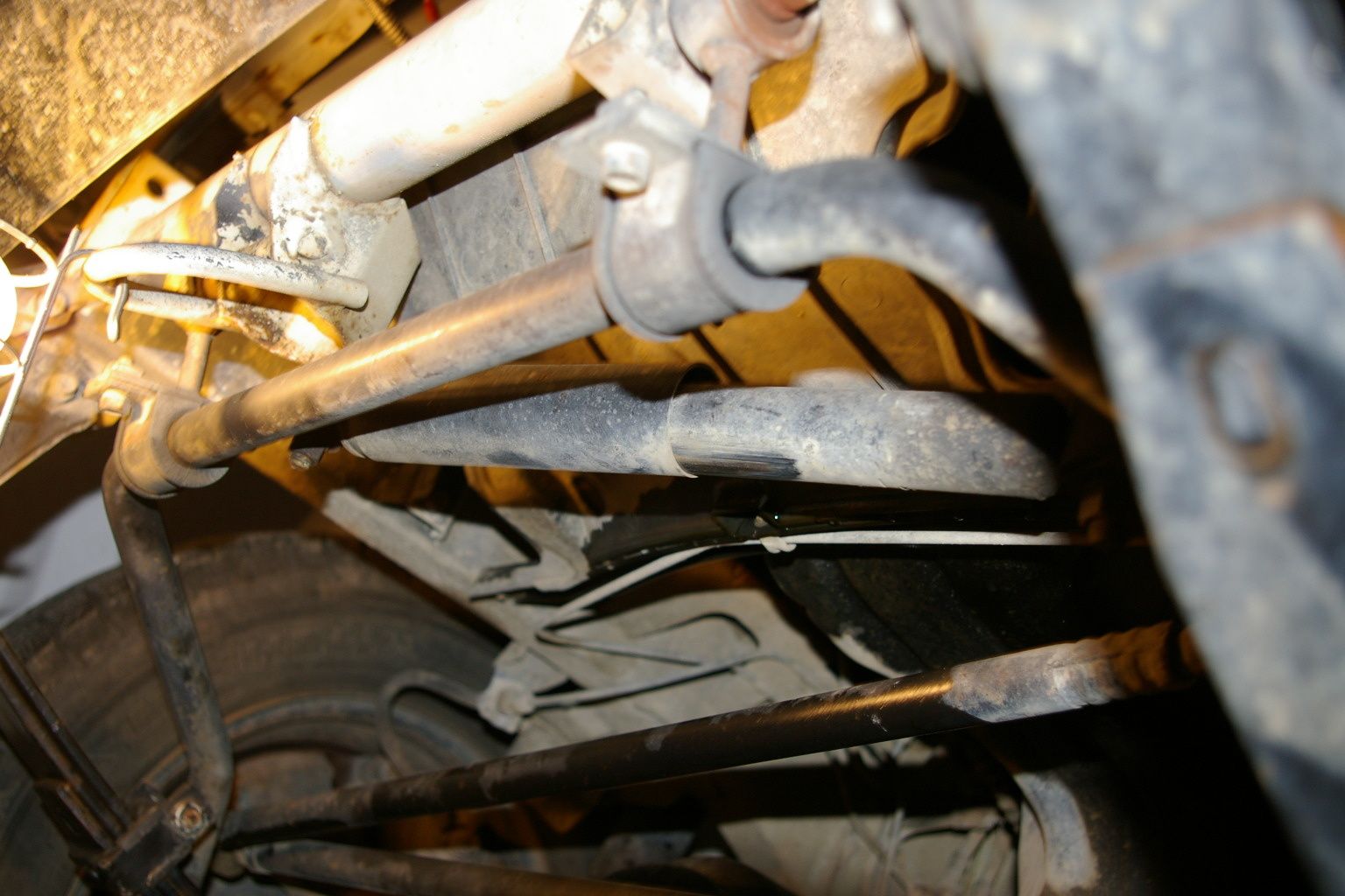

Message par joy015 le Sam 10 Jan 2015 - 22:56
Que fais la barre stab sur clochette 3 affraid

Clochette01 a écrit:Tout est dans le titre...
tu as une belle fuite d'huile ,ça sort d'ou ?

Re: Changer un amortisseur de direction
Message par joy015 le Dim 11 Jan 2015 - 8:53
C pas une fuite c l'anticorrosion , t'y connai rien loulou
On est un peu croise land , faut pas s'etonner
Un tout petit peu à l'arrière du moteur, mais mon garagiste a été trop généreux au moment des vidanges, j'ai aspergé les écrous de wd40 pour les desserrer facilement... Bref, j'en ai mis partout.
Ce qui me rassure, c'est qu'il n'y a aucune trace d'huile au sol. On est bien dans de l'anti corrosion comme le disait Joy;)
