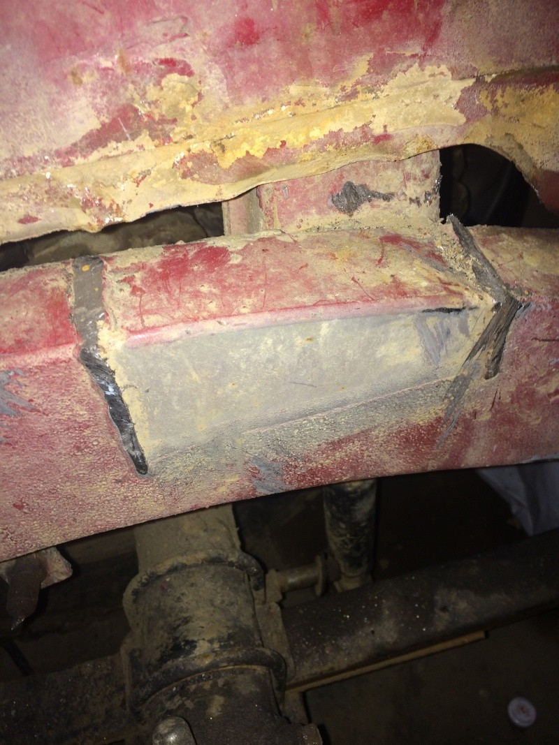

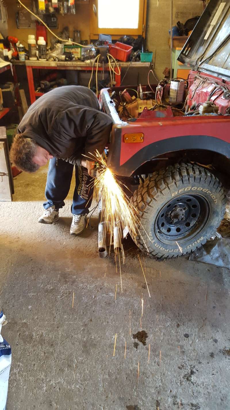

Message par poulain le Mar 26 Jan 2016 - 21:11
ATTENTION : toutes les photos seront ajoutées dans ce sujet !!!
Les travaux avances bien mais j ai pas d'ordi pour poster les photos
mon père à postée quelques photos
on va tomber le moteur d'origine
moteur boîte au sol
petit aperçu Twisted Evil Twisted Evil
démontage de la face avant
voila la suite c'est bientôt
la suite
présentation du moteur
le support moteur côté pilote tombe pile poile sur les fixations du support d'origine il me faudra juste fabriquer une patte pour les relier
découpe du support d'origine coté passager
le père et le cousin à la découpe
bon bein en attendant je regarde de près
voila le support coupé avec succès
maintenant mise en place provisoire du moteur pour marquer l'emplacement du futur support coté passager
démontage du boitier de direction car le compresseur de clim gène il va être enlevé
il reste 6cm  entre le haut du pont et le carter moteur  Shocked  la rehausse va être la bienvenue, sachant qu'avec l'inclinaison du moteur le carter d'huile se retrouve à coter de la boule de pont et non juste au dessus
voila le futur support sera placé ici
mise en place et soudure du support ( la flèche indique l'emplacement de la fixation du sillenbloc )
voila pour le moment
travaux a venir :
fabrication de la liaison moteur/chassie coter pilote
démontage de la caisse pour remise en état et peinture
virer le compresseur de clim et installation du boitier TOY pour la direction assistée
démontage et soudure du diff origine VW
mise en place du moteur et finission de la liaison boite VW au transfert ZUK
VOILA  bonne lecture et à bientôt pour la suite de ce projet qui pour l'instant ce déroule bien
