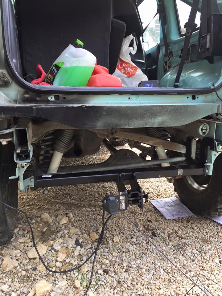

j' ai installer un attelage sur le jim mais bof a modifier beaucoup trop bas l' avantage cest une boule qui se défait en un clik pas besoin de dévisser des boulon ect donc a 140euro sur ebay j' allai pas m' en priver j' ai passer deux fois plus de temps a mettre le faisceau compter 4h tranquile pour tout faire comme il faut .
j' ai aussi refait mon echappement car sa commencer a tout noirsire donc gaine speciale coudable avec gros colier le jimny de chris/Alice - Page 5 11802610le jimny de chris/Alice - Page 5 11834810le jimny de chris/Alice - Page 5 11889510le jimny de chris/Alice - Page 5 11893910
