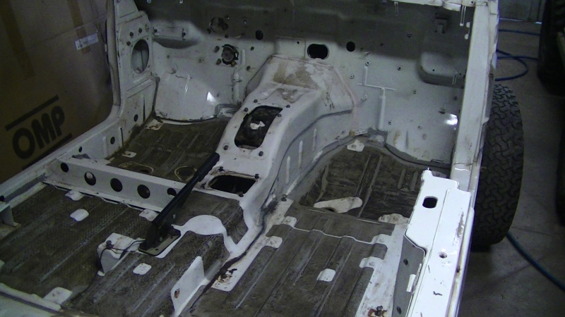

Message par nonoteam le Dim 20 Sep 2015 - 21:49
travail du dimanche
fin du demontage
enleve insonorisant + tous les joints interieur caisse
restauration samurai long td Pic_0418
modification passage de roue pour passer en 205/80/16
restauration samurai long td Pic_0419
restauration samurai long td Pic_0420
restauration samurai long td Pic_0421
prochaine etape faire l'autre cote et repare le planche ar
voila pour le monent

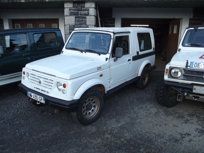

Message par nonoteam le Ven 1 Jan 2016 - 12:41
suite de la restauration :
restauration samurai long td Pic_0710
restauration samurai long td Pic_0711
restauration samurai long td Pic_0712
demain je brule le blackson .

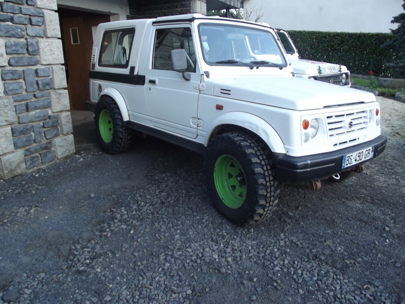

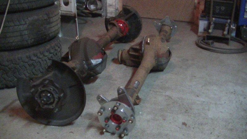

Message par nonoteam le Dim 24 Jan 2016 - 21:28
un peut de nouveau :
remontage pont avant sablage des bol et peinture + remplacement des joints
restauration samurai long td Pic_0719
remontage pont arriere sablage du bout des demi arbre + peinture + changer roulement de roues + montage support etrier de frein :
restauration samurai long td Pic_0720
restauration samurai long td Pic_0721
sablage des support de lames :
restauration samurai long td Pic_0722
reste plus qua sabler les pont et les repeindre , il rentre pas dans ma cabine de sablage , je les ferais en meme temps que le chassis

Message par Youle le Dim 24 Jan 2016 - 21:45
Question, d'où viennent tes supports étriers et plateaux ?

Message par nonoteam le Dim 24 Jan 2016 - 22:13
salut youle
les support c'est du masterforest
samkiki
oui j'ai une cabine de sablage , 2 couche primaire anti rouille + 2 couches de peinture final
