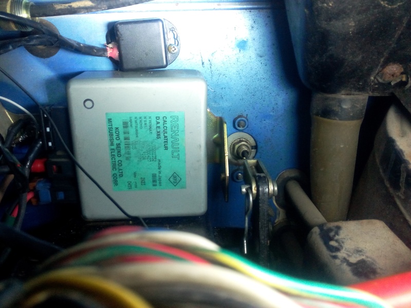

Installation du boitier de direction et du contrôleur et raccordement a la colonne
Installation d'une direction assisté électrique sur un LJ80 Img_2020
Installation d'une direction assisté électrique sur un LJ80 Img_2021
Installation d'une direction assisté électrique sur un LJ80 Img_2022

Teste
Un véritable changement
Coup de l' installation environ 200€ colonne , calculateur, contrôleur , fil 6mm, porte fusible et fusible 70A, cosse, gaine thermorétractable etc...

Message par zuklj80 le Mar 26 Déc 2017 - 18:30
nairobi59 a écrit:Bjr a vous tous , je sais que le post date déjà d'un moment mais je me lance actuellement dans cette modification sur mon samurai et je voulais un petit renseignement concernant le boitier de contrôle de force a savoir si celui ci est deja existant avec la colonne de clio ou est ce une rajoute ? et quelle est sont utilité ?
Merci a zuklj80 pour ce post et peut tu nous dire maintenant avec le recul si tu en est toujours satisfait ?
Bonsoir
Donc je me suis procuré l’ensemble complet colonne plus calculateur de clio (du mème véhicule afin d'évité un risque d'incompatibilité)
Et pour avoir roulé aussi bien sur route ou en TT je suis toujours aussi contant de ce montage
