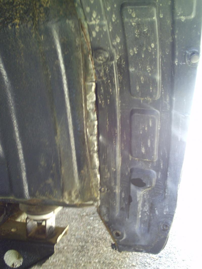

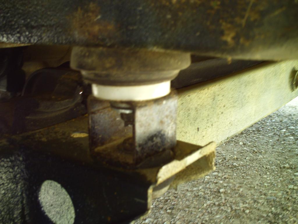

-body lift, suspension OME et 31" monté
certain kit "body" sont vendu avec des plaques pour le pare choc avant, elle vont sur un essence mais pas sur un diesel!
sinon il a fallu passer un coup de disqueuse sur les pattes du "PC" et en refaire,
n'achetez pas les kit body fais maison en ventes sur ebay! certe ce n'est pas chère et complet, mais les calles carré ne sont pas assez longue ce qui fais quelle ne sont pas stables et les cale en téflon pas assez epaisse...!
pour les 31", il a fallu découper dans les ailes... merci frangin
