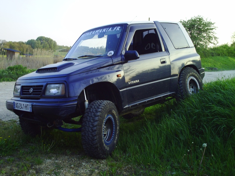

Message par chiko le Lun 18 Avr - 23:00
Le soleil approche et le Sue est kazi terminé pour cette saison
J'ai rajouter a mon kit ome 4cm les triangles calmini soit une rehausse de 9cm, une calle de 5 a l'arriere.
il reste encore quelques pièces a monter comme les cales sous les amortisseur avant de 5cm pour rattraper la compression perdu en détente. et profiter des débattement offert grace aux cardans qui doivent arriver dans la semaine. il manquera juste les amortisseurs arrière +16cm, sangle anti dbattement sur le triangle de pont, monter les durite aviation rallongée de 13cm et ca serai opérationnel pour les essais bounce
chiko

fait gaffe aux tonneaux avec une gelle rehausse Laughing

yes, c'est pour ca que le body lift va diminuer, ou alors elargir les voies

Belle bete en tout cas cheers

super joli ton vit

Sympa la bébête... sunny
A quoi ça sert les beadlocks... scratch C'est peut être une question bête ???

Message par chiko le Sam 28 Déc - 22:50
Merci Eric, si ca peut réduire le nombre de fut de jack ...  bounce  lol!
Un peu de suite :D :
2eme support d'etrier ok  🆒
deux trois coup de disqeuse pour virer les supports de conduits rigides de freins, des anciens support amortisseurs, disque a lamelle partout, appret, et peinture avec un anti gravillion dilué et tapoté au gros pinceau, je kiff, c'est propre c beau  Laughing
le reglage de ma panhard ok
et 2 3 photo en vrac pendant que je lui faisais son demis tour  :mrgreen:    le vitara a faillit finir sur le coté  Laughing
quelques photos en vrac:
modif support panhar:
[video=youtube;g2hh1k_vCe8][Vous devez être inscrit et connecté pour voir ce lien]
En attendant de pouvoir avancer sur ce qu'il me manque j'ai denicher de la place pour le radia,
faites chauffer la disqeuse ...Et :D
il y a de la place pour un ventilo devant et derriere, c'est impecable  🆒
sinon c vrai ca change un peu et le refroidissement devrait etre ok pour la prepa du moteur :mrgreen:  :

Message par chiko le Sam 28 Déc - 22:53
Ca repart avec des travaux d'actualité puisque ca date de ces derniers jours, au sujet pose des amortisseurs avant :D
Merci a Golden coast custom pour ces arches 🆒
l'autre coté, ben faut faire de la place aussi
coup de bol je tombe pile au milieu du support de panhard, ouffff!
barre anti rapprochement
renforts:
Stand by for the week end Laughing

Message par chiko le Sam 28 Déc - 22:54
Salut les les gars, week end fini donc ca repart :mrgreen:
2 livraisons depuis vendredi:
1 paire d'elargisseur de voie 38mm de chez 4krawl, merci nico  😉
aussitot déballés aussitot montés :D
Et mon reservoir (bombonne d'air de gros engins) Livré par Benj  C10CH1  C10CH1  C10CH1  merci  😉
Du coup j'ai pris un coup de colere et je cloisonne
heuuu , comment j'ai soudé ? ben ... vous les verrez pas, c'est moche :D j'ai pris de la tole de carroserie de vitara, donc hyper fin et hyper la merde, ca perce de peur a l'arc, m'enfin ca tien, c'est le principal, et c'est caché  :mrgreen:
et j'en es profiter pour faire des essais de croisement avec les amortisseurs:
J'ai un soucis ...  le coté qu'on voit pas, en compressions, le dessus de ma roue touche l'amortisseur Evil or Very Mad bon le pont n'est pas bien centré, ma panhard est trop longue faut que je la racourcice un peu, j'ai merdé sur ce coup ( faut bien faire des conneries de temps en temps sinon c'est pas marrant )  :mrgreen:   mais meme en recentrant le pont il me manquerai 2 cm, je pense donc corriger  ce défaut en dessoudant les jantes pour les deporter d'avantage, je voulais eviter cette solution mais pas le choix je crois.
quel chantier quand meme, plus je crois arriver la fin et plus il y a de boulot   :0056e:
OLAAAAAAAAAAAAAAAAAA ... JE SUIS A LA BOURRE !!!! C'EST L'HEURE DE L'APERO.... TCHIN TCHIN 😉

Message par chiko le Sam 28 Déc - 22:56
News: le reservoir sera monté d'ici mi voir fin janvier et ressemblera terminé a ceci :
Je remerci Benj pour setre donné du mal a me recuperer la bonbonne, mais vraiment, la mise en place ne me plait pas du tout! on dirais une prépa sorti du fond de la ferme derriere les botte de pailles 19964962
du coup Réservoir Polyethylène Circle Track de 30litres avec mousse interne pour ne pas déjauger est commandé :biere:

Message par chiko le Sam 28 Déc - 22:57
Le deportage des jantes, rien de bien compliquer juste du temps pour dessouder correctement les flasques en veillant bien a ne pas attaquer la jantes.
Mon astuce pour éviter de massacrer la jante, c'est de dégrossir avec un disque épais, et de ce rapprocher au disque fin jusqu’à affiner la soudure au plus possible, ensuite une cale une masse et le soudures cassent, suffit de gommer les bavures restante une foi le flasque enlevé :mrgreen:
ET-0
ET-25
