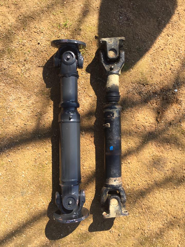

ce que tu  viens de commander, c''est pas un arbre double croisillon! Wink
pour ton probleme d'inclinaison de nez de pont, ca changera rien du tout cet arbre là... au mieux quand il sera neuf, tu sentire pas trop, et apres ca va revenir....

oui je sais mais je les dit plus haut que l'alignement du pont va etre refait

Message par Chris/Alice le Jeu 16 Mar 2017 - 13:00
IL est arrivée hihi bon ba c' etait bien sa je change du coup celui bv bt vue la bonne cam que c' est le croisillons sont énorme c' est pas la que sa merdera
