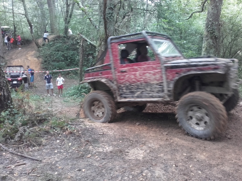

quelqu'un aurai une photo d' un sam ou jimny avec du 215/85R16 ?
je pence partir la dessus mais j' aimerai bien voir le rendu merci a tous

Message par royco17 le Mer 21 Sep 2016 - 18:55
cherche pack jante et pneus en 30 OU 31X10.5 15  20160812
du 235/85/16

merci sa fait haut mais pas tres large en faite
sa joublie sa passera pas en hauteur sur le sam meme avec un +13 au total

Message par mercad 33 le Jeu 22 Sep 2016 - 9:13
royco17 a écrit:cherche pack jante et pneus en 30 OU 31X10.5 15  20160812
du 235/85/16
merci fifi pour la tof cherche pack jante et pneus en 30 OU 31X10.5 15  3322577091
sur mon suz les pneus font 800 / 235
