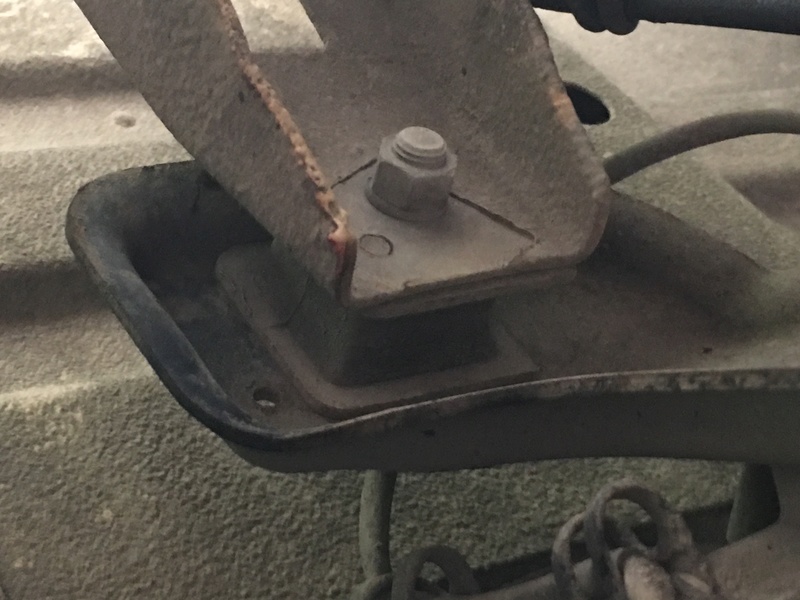

Message par Denisdenvan le Lun 31 Oct 2016 - 10:07
Mon mécano revient a mon domicile (mécano qui a changé frein et embrayage) vendredi pour vérifier le samurai.
Donc si j'ai bien compris:
Vérifié en roulant en 2 roues motrices sans arbres de transmission avant s'il y a encore bruit.
Vérifié bols avant
Vérifié, les supports de BT
Autre chose a vérifié?
Merci pour votre aide Wink
Pour illustrer quelques photos quand même

Re: Claquement
Message par Romainletu le Ven 4 Nov 2016 - 9:25
demonte tes mains meneuses et va faire un tour!
as tu vérifiés les silentblocs de BT?
Messages : 2650

Re: Claquement
Message par Denisdenvan le Ven 4 Nov 2016 - 10:09
Vient d'aller voir les silentblocks de BT sont nickel

Re: Claquement
Message par Romainletu le Ven 4 Nov 2016 - 14:36
je sais bien ca se voit sur tes photos, c'est pour ca que je te dis de demonter tes mains meneuses
