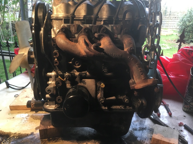

Message par rizthon002 le Ven 27 Avr 2018 - 21:28
Bon c'est décide je remplace le moteur par celui du 410.
Aujourd'hui nettoyage du moteur 410.
remplacement du joint et du collecteur d'échappement.
Questions sur le LJ80 Img_3111
Questions sur le LJ80 Img_3112
Questions sur le LJ80 Img_3113
demain l'autre coté .

Bon ce matin 10° donc hop c'est partie ,
le moteur sortie en 2 h00.
je suis tombé que sur des boulons et écrous cool Laughing
quelques photos:
démontage batterie et quelques trucs
Questions sur le LJ80 Img_3211

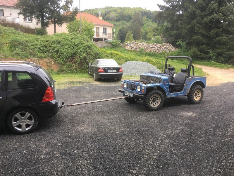

une petite balade c'est mon voisin pour avoir plus de place , il en reste car j'ai déjà 3 compresseurs 500Litres, un Pony 812, un tour a bois , une remorque....
Questions sur le LJ80 Img_3218

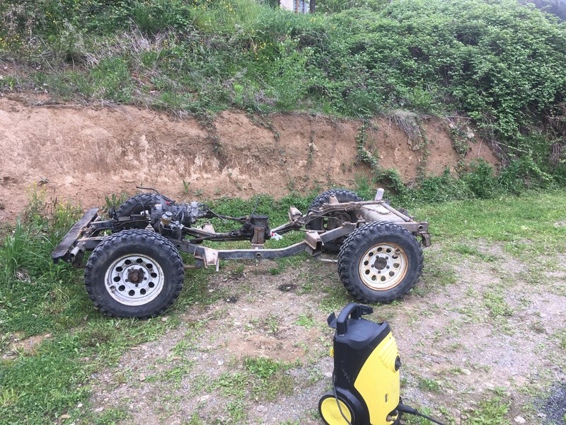

Allez hop sous mon palan préféré, deux élingues
Questions sur le LJ80 Img_3219
c'est bon le châssis dehors demain nettoyage haut pression pour voir si tout est ok
Questions sur le LJ80 Img_3220
