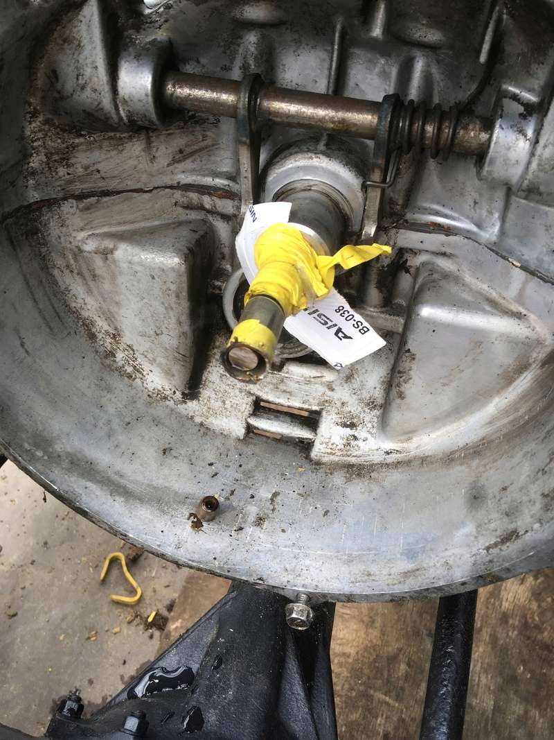

le moteur a pris place.
L'arbre de boite a été amputé de 14mm,
Questions sur le LJ80 - Page 2 Img_3310
Nouvelle buté d’embrayage mise en place
Questions sur le LJ80 - Page 2 Img_3311
