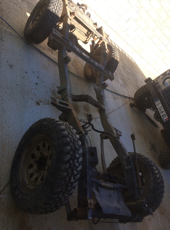

une photo de la base de depart

salut a tous on attaque plus tot que prevu
demontage de la caisse
démontage complet du chassie pour le netoyé et le re blaxoner
netoyage et peinture du corp de pont avant

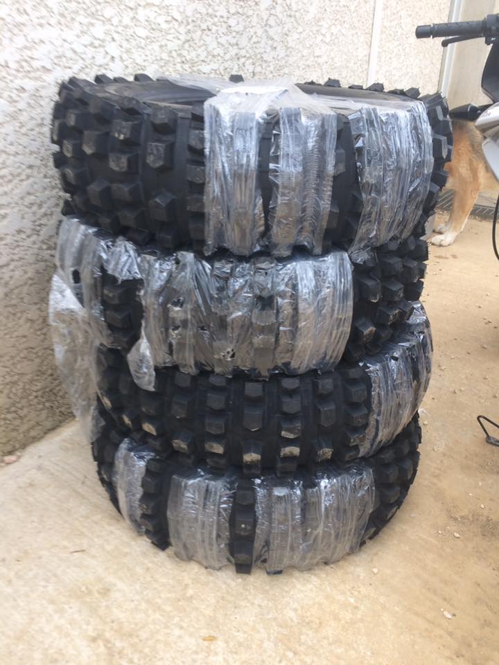

voila pour le moment normalement demain nettoyage du chassie et je le reblaxone si jamais quelqun a sa a vendre d'occasion je recherche des pneu et jante en 16 faite des proposition avec taille marque et prix merci

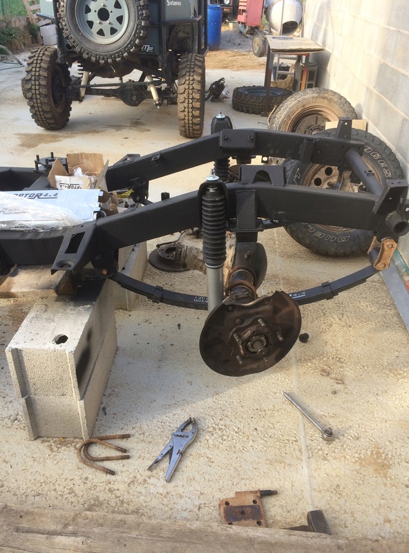

Message par coincoin83 le Lun 29 Mai 2017 - 22:01
bonjour a tous aujourdhui montage du kit rehausse a lavant et remontage complet du pont avant avec le couple conique 8x41 ET tout les joint et roulement neuf
cette semaine je soude le pont arriere et remonte tout avec le couple conique 8 x41 et met le kit rehausse en place je vais finalemenr monter aussi des frein separer a lavant

Re: nouveau proto
Message par Dofta le Dim 12 Nov 2017 - 20:38
hello, c'est du 205/80/16 les bab ??
Dofta
Dofta
Date d'inscription : 10/02/2012
Localisation : Dun sur Auron 18 Cher
Re: nouveau proto
Message par coincoin83 le Lun 13 Nov 2017 - 19:48
non changement de produit c est des 215/80/16
