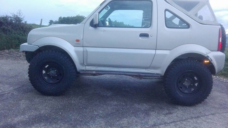

Message par daktari69 le Lun 15 Mai 2017 - 13:37
Ben dis donc Mickey, ne venant plus trop par ici, ça, c'est le destin....je viens justement de le faire vendredi dernier, bon...
...il faut recouper "un peu" mais c'est pas mal...
Bonne journée et la bise a Minnie.
.Jimny passage en 16 votre avis pneu 205/80/16 ou 215/85/16 18402710
Jimny passage en 16 votre avis pneu 205/80/16 ou 215/85/16 18424110
Jimny passage en 16 votre avis pneu 205/80/16 ou 215/85/16 18403310

Message par daktari69 le Mar 16 Mai 2017 - 9:18
Mickey01 a écrit:Daktari c'est des 215 85 16 que tu as mis ?
tu as une BT 416 ?
une réhausse + combien ?
un body lift ?
il roule comment sur la route maintenant.
Salut Plutot,
Alors, non pas de BT 4.16 mais c'est un DDIS 86cv donc CC-26
Et, oui 215 85 16  réhausse +7,5 et body + 4 je crois....
Sur route il roule super bien, je lui met plus de 5000km par an sur route...et mon but était de gagner en garde au sol.
Etant de lyon, a l'occase on peut se croiser si tu veux. MP
La bise a Riri, Fifi et Loulou.

Message par Mickey01 le Jeu 19 Oct 2017 - 9:00
Petit retour sur le montage des roue 215 75 16...
C est le TOP... les roues plus grosses ca passe mieux !
par contre body lift obligatoire .
et il faut recouper les tours d'ailes serieusement
pour les roues avant, il faut recouper derrière bien 5cm.
pour les roues arrière, c'est surtout la nervure qui tient l'extension d aile.
Iil faut tout enlever à l avant sur au moins 30cm de haut.
J ai mis des jantes à déport de -25mm par la même occasion... malgré la rehausse du bodylift et des grosse roues mon jimny est maintenant plus stable !
Par contre je n ai toujours pas changé les cardans Avant... je sais qu' ils vont casser une jour...
